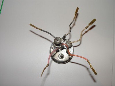

Kde bych našel schema pro připojení jednotlivých ukazatalů-budíků ?

Je to kulatý samostatný budík, ručička je nahoře, čísla dole, a je tam jen obrázek teplé vody, u benzínového budíku je to samé. Jsou vyndané z této palubovky.

A co na nich chceš zapojovat? Napojíš je jen na ty konektory, které jsou v palubce, jinak schéma zapojení najdeš v knize od Tůmy, tam je i schéma zapojení celé elektriky auta. Chce to ale víc specifikovat o jaký model jde, jaký budík chceš zapojit a jestli nemyslíš třeba schéma otáčkoměru nebo jiného budíku. (prostě toho vnitřku, kvůli výměně tranzistorů atp.)
Jinak jestli jde o benzín, máslo a vodku
tak zašátrej v těch dírách co zbyly v palubce po budících a najdeš tam takový patice-rychlosvorky, a stejný protikus je na tom budíku. Nejde to zaměnit.
Úplně vlevo u dveří je budík na benzín, uprostřed je voda a napravo je olej ( масло )

. V tom schématu se vůbec nevyznám, nešlo by jednoduše řící kde je plus, kde mínus a kde je čidlo ?
Teploměr má vzadu drátky oranžový, zelený, bílý a bíločerný bílý vede k žárovce
Palivoměr šedočervený k žárovce, bílý k žárovce, červený vede ke dvoum vývodům a fialový. Víc nezjistím.

Takže by to mělo být takto:
Teploměr:
Oranžový: +12V
Zelený: čidlo teploty
Bílý: +12V osvětlení přístroje
Bíločerný: kostra
Palivoměr:
Šedočervený: snímač paliva(rezerva)
Červený: +12V budík, +12V žárovka stavu paliva
Fialový: snímač stavu paliva
Ještě by se ti tam měl flákat někde nejspíš bíločerný na kostru.
