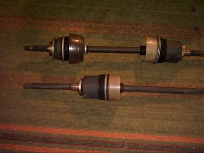

Majo já měním komplet celé poloosy a to i vnitřní klouby protože maj zemědělský vůle a cvakaj, takže ty vnitřní klouby ven musí.

Ano měním komplet celý poloosy s obouma kloubama za nové. Poloosy co tam budu dávat jsou fungl a komplet se vším tak tam nechci nechat nic starýho.

Takhle to vypadá

Ty vnitřní budu měnit kvuli tomu, že jsou vychozený drážky co v nich choděj kuličky no spíš koule toho kloubu a dát tam jen novou klec s koulema by asi nebylo uplně dobrý.
