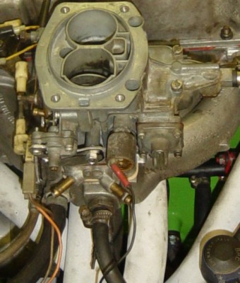

Myso
- Příspěvky: 1389
- Registrován: stř kvě 26, 2004 17:59
- Bydliště: Bratislava-Praha
ano na to som zabudol, pardon, pre mna je to uz rutina:(bohuzial lepsiu fotku nemam, tak dam len vyrez z toho co mam)Koko Loko píše:Za předpokladu, že na Werbera dobastlíš mikrospínač pro určení klidové polohy pedálu plynu.
_________________
_________________
- Příspěvky: 11114
Marku díky, to jsem chtěl slyšet
. Myšo nemáš (byť naznačuješ, že ne) ještě nějakou lepší fotku implantace mikrospínače?
Dnes jsem zkoumal "nefunkční" pneuventil a zjistil jsem, že na vině není on, ale že je protržená membrána jehly ovládající volnoběh, takže si to při brždění motorem dělá co chce a vyvozovat jakékoliv závěry je zbytečné.
