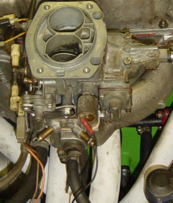

Skromná otázka, chtěl bych u karburátoru Weber 2106-1107010 spáchat něco ve stylu ekonomizéru z Ozónu. Inspiruje mě k tomu přítomnost el. mag. ventilu uzavírajícího přívod paliva při vypnutém zapalování. Nejsem ovšem úplně obeznámen s vnitřkem a funkcí toho karburátoru a proto se ptám znalejších. Ten ventil uzavírá celý kanál vedoucí pod klapky nebo jen přísun benzínu? Je to realizovatelné?

z toho vyplyva ze ak mas v 07/05 webra, s tym elmag. ihlovym ventiolom, tak staci zobrat ovladaci kablik z elmag. ventilu podtlakoveho co je na blatniku a pripojit ho na ten ihlovy ventil. a logika ho bude zatvarat/otvarat

Za předpokladu, že na Werbera dobastlíš mikrospínač pro určení klidové polohy pedálu plynu.

Koko Loko píše:Za předpokladu, že na Werbera dobastlíš mikrospínač pro určení klidové polohy pedálu plynu.
ano na to som zabudol, pardon, pre mna je to uz rutina:(bohuzial lepsiu fotku nemam, tak dam len vyrez z toho co mam)

Koko - fungovat to bude, dokonce lépe než u OZONu (tam volnoběžný kanál občas netěsnil).
Příspěvky: 11122
Marku díky, to jsem chtěl slyšet :D . Myšo nemáš (byť naznačuješ, že ne) ještě nějakou lepší fotku implantace mikrospínače?
