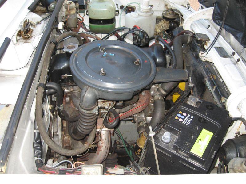

Zdravim
Včera jsem tak drobně pracoval v motorovém prostoru a zjistil jsem jednu takovou velmi zajímavou věc - díru v sacím potrubí se závitem M6 do kterého je zašroubován nějaký "nipl" s kuželovým závitem a asi trojkou dírou v něm nakrz :shock:
Může mi někdo říci co tímhle chtěli soudruzi říci? Je přímo pod přípojkou hadice k posilovači brzd. A vypadá to jako originální díl, ne nějaký homemade :roll: A v Tůmovi jsem o něm nic nenašel....
Určitě to souvisí s vlastním sacím prostorem, zkousil jsem do sacího potrubí nalít něco benzínu a vytékal odtamtud, a to prímo na výfukové potrubí.... :shock:
Dík za odpovědi. Jo, je to LADA 1500, rok 75

Ale co bych s tím měl dělat? Mám to nechat nebo to mám zaslepit? Zkusil jsem to cvičně rukou při teplém motoru a ono to chcíplo...
A s fotkou to bude špatné, nemám digitál a i kdybch ho měl tak sem neumím dát fotku :oops: [/center]

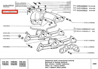

Pokud myslíš to červeně orámované, tak ta trubička slouží k odvodu kondenzátu ze sběrného potrubí. Rozhodně ji neucpávej!

Tahle trubička tam musí být. Dokonce se ani nesmí zaslepovat a to proto, že konstruktéři při navrhování karbu brali v úvahu i přisávání vzduchu touhle trubičkou.
Ta trubička slouží předevšim k tomů, aby se neuchlastal motor v zimě při startování. Někteří jedinci totíž se říděj tím, že napumpujou akcelerační pumpičkou litry benzínu, aby to vůbec nakopli - a uchlastaj to. Proto je tam ta trubička, která je napojena v sacím potrubí na takovou malinkou prohlubeň. Tím pádem přebytek benzínu odteče ven a ne do válcu, aby vyskratovali svíčky.
