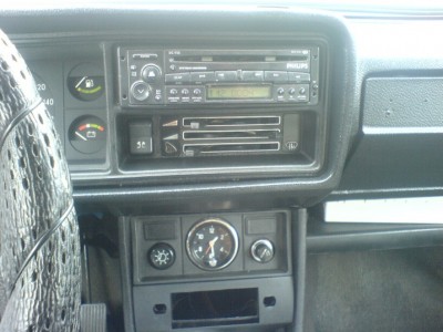

Poradí mi tu niekto ako je najlepšie zapojiť do 05-ky rádio+repro? (kadiaľ najlepšie viesť celú kabeláž atď...) Mám tam jedine ten panel, čo drží rádio a nič viac. Ani káble ani otvory na repro vo dverách.
len toto tam je
len toto tam je

otvory do dveri se musi dodelat. mozna bude nejlepsi udelat na tapecy dveri domecky pro ty repraky presne podle nich, nebo pouzit naky kastliky z jinyho auta kde uz je misto na repro. draty do dveri tahat asi pruchodkama. budes muset udelat diru do dveri a za blatnikem abys tam pruchodku dal(da se to taky udelat tak ze natahnes draty zpod tapecu ve dverich pod tapec pod palubkou a budou ti tam draty koukat) . dozadu tahat draty k reprakum je nejlepsi asi u levyho prahu nebo u stredovyho tunelu(mimo ostatni elektriku). vzadu budes muset vyriznout otvory do toho plechu v plate nebo pro repra tez vyrobit domecky

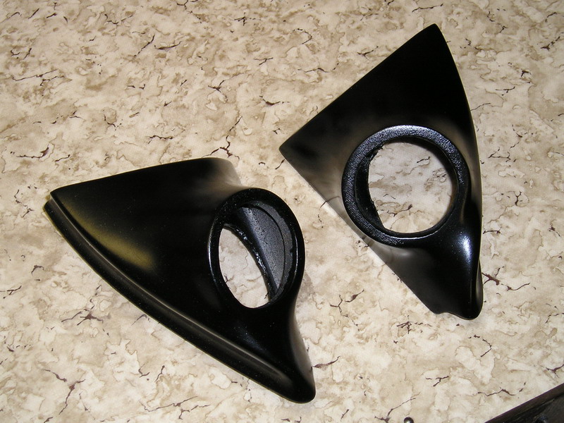

Domečky vytvoria ozvučnicu, to je mi už jasné. No stále si ich neviem predstavit. Nebolo by nejaké foto ako má taký domeček vyzerat?
miso2087
Příspěvky: 118
Registrován: pát zář 07, 2007 11:08
Domečky
Příspěvek od miso2087 »
Takéto niečo:

to sou vylaminovany domecky pro vyskovy repraky
proste si vyrezes podle te sablony, podle hloubky repraku a tloustky materialu napr 4 krouzky. a ty na sebe naskladas, smontujes, slepis nebo nejak z nich udelas jeden dutej valecek(to je ten domecek pro reprak). to pridelas na tapec(nebo primo na dvere) natahnes tam draty, zapojis draty do repraku a reprak namontujes na ten domecek
