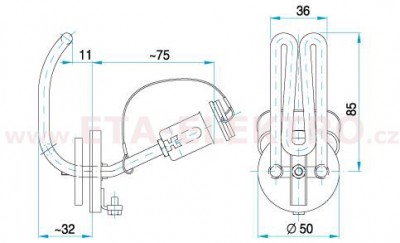

Prosím o radu od expertů na motory. Vleze spirála z obrázku níže do motoru lada 1500ccm ? (do mrazové zátky) Děkuji.

nevim co je mrazova zatka (vicko nadoby s nermzkou?), ale pokud ty vis co to je, tak staci vzit supleru a zmerit to, ne? na tom rysu jsou rozmery uvedeny.

Těch mrazových zátek na bloku je několik (tuším 5). Tři jsou na pravé straně, jedna zezadu, jedna zleva. Všemi se dostaneš přímo do chladicího systému (to Pavel: žádnej kanál tím nenabouráš). Budeš si muset vybrat zátku, která je "mezi" válci.
Principielně je to možné. Ovšem při výhřevných vlastnostech našich motorů, si myslím, je to zbytečné. L.
