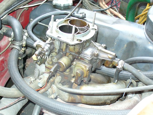

Nazdar, potreboval by som poradit, popis jednotlivych sucasti, hlavne ktory srob je na bohatost zmesi a ktory na nastavenie volnobehu.

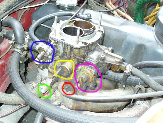

modra - membrána sytiče, jde tím štelovat jak moc se podlakem otevře sytič
zelena - množsví směsi volnoběhu + ekonomizer
cervena - bohatost smesi volnobeho
fialova - akceleracni pumpicka
zluta - nevim jak se tomu presne rika, ale slouzi to k tomu, aby kdyz vypnes zapalovani, tak prestal jit okamzite benzin do volnobehu (aspon myslim :-) )

JmJ píše: zluta - nevim jak se tomu presne rika, ale slouzi to k tomu, aby kdyz vypnes zapalovani, tak prestal jit okamzite benzin do volnobehu (aspon myslim :-) )
Elektromagnetický ventil volnoběhu :wink:

Mě to spíš připomíná elmag. ventil přívodu benzínu po zapnutí klíčku. Ale patrně myslíme to samé...
Příspěvky: 9487
Pája píše:Mě to spíš připomíná elmag. ventil přívodu benzínu po zapnutí klíčku. Ale patrně myslíme to samé...
Ano, je to defakto to samé .... po otočení klíčkem do polohy rozsvícených kontrolek tento ventil sepne - otevře volnoběžný kanál. Jeho funkce je pouze pro volnoběh. Po vypnutí zapalování ventil uzavře volnoběžný kanál, přeruší cestu benzínu volnoběžným kanálem a motor tak ihned zhasne (ochrana proti samozápalům).

Dotaz: co to má gogo za karburátor? Předpokládám, dle obrázku auta, že se jedná o nějakou 07. Není to 21051 ( dle Tůmy "Solexovič", dávaný do aut od r. 87)? Tuhle věc čekám i u 21053 ( karburátor, 5q, ale pod vzduchový filtr jsem se ještě nepodíval, nechtělo se mi )Nechám se podat. Díky !!
Příspěvky: 6671
Dobi píše:Dotaz: co to má gogo za karburátor? Předpokládám, dle obrázku auta, že se jedná o nějakou 07. Není to 21051 ( dle Tůmy "Solexovič", dávaný do aut od r. 87)? Tuhle věc čekám i u 21053 ( karburátor, 5q, ale pod vzduchový filtr jsem se ještě nepodíval, nechtělo se mi )Nechám se podat. Díky !!
OZON 2107 ? :-)
