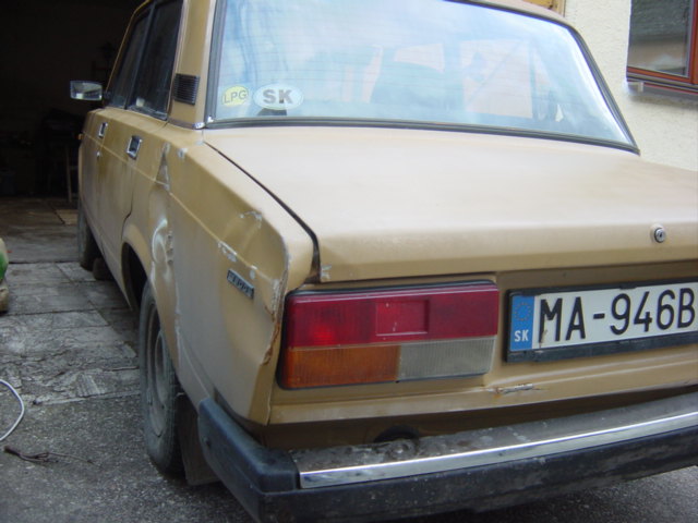

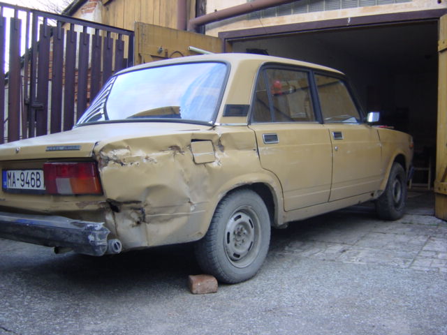

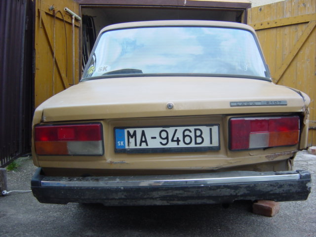

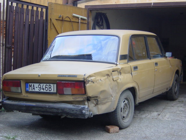

Ahojte chcem sa spytat co sa da spravit s tymto? Ma zmysel to este opravovat? Je potrebne vymenit aj pravy predny blatnik a ked uz sa to bude robit tak planujem vymenit oboje podbehy a vyvarit podlahu na miestach kde treba, hokejky ... atd.
Mate niekto zadne a predne blatniky na predaj? Nikdy som s CO nerobil ale viem si ho zohnat mam sa do toho pustit sam? Alebo radsej to dat klampiarovi? Cca na aku sumu to vidite, co by to cele mohlo stat aj s robotou?
Pripajam foto:

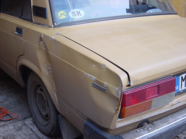

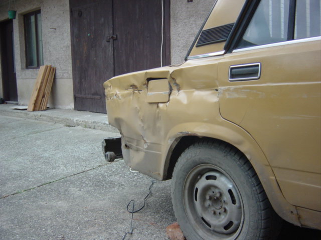

dalsie foto:

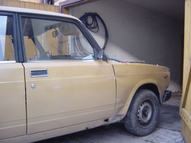

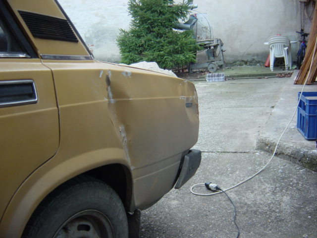

lava strana:

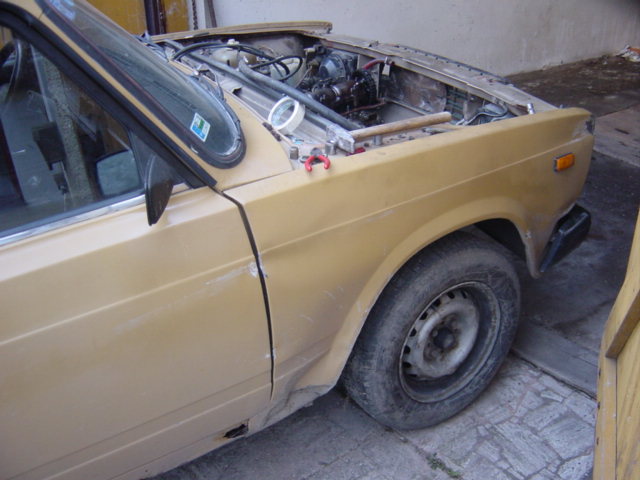

foto:

No nechci Ti brat iluze, ale pokud to chces dat do puvodniho stavu i s lakem tak je asi cas poohlednout se po jinem aute-vyjde to levneji...Nebo si to udelat sam,vypada to ze by nemusela byt hnuta zadna nosna cast, tudiz se jedna "jen" o plecharinu...to neni az tak slozity, nemusis nic rovnat.Ale jak pisu, zvaz zda to stoji za tu namahu a penize...jo a jinak tipuju opravu tak na 15-20tisic v servise sakum prdum

No do niakeho autorizovaneho servisu to urcite nebudem davat to by bolo ako pises kapanek drahe. Ak sa vobec do toho pustim tak sa to bude robit podomacky. Este zvazujem, lebo STK a EK mam do 10 / 2007, auto je plne funkcne a pojazdne tak mozno iba dojazdim a kupim 2107 zachovalejsiu, krajsiu proste super :lol: tuto necham na nahradne dieli. Ale zase jazdit na takto pokrcenom aute ... ? :cry:

Obávám se, že opravovat takovou zmuchlaninu v servise by se určitě dooost prodražilo. A někdo doma v garáži by to zadarmo taky nedělal. Asi bych řešil koupi jiného auta, cena stejného slušného ojetého vozu by určitě nepřesáhla náklady na opravu. Pokud bys měl chuť si to opravovat sám, tak si myslím, že na začátečníka je to docela velké sousto.

Pravda. Po napasování nových předních blatníku na moji 03 vznikla mezera mezi dveřmy a blatníkem. Bylo to dáno výrobcem blatníku. Byl kratší vzadu. předek lícuje parádně s kapotou a s čelem 8) .
Je třeba pasovat blatníky i prahy s přišroubovanými dveřmi, aby to lícovalo. Ale někdy to nejde i kdybych se rozpůlil :evil: . Každý plech originál co do tvaru a někdy pěkná vrtule.
Nejdřív si sežeň materiál, osaď výstuhy, prahy. skus dveře. Pak podběhy (pokud měníš) a blatníky. Musíš ale celou dobu si dávat pozor na lícování dveří, kapoty a čela.
