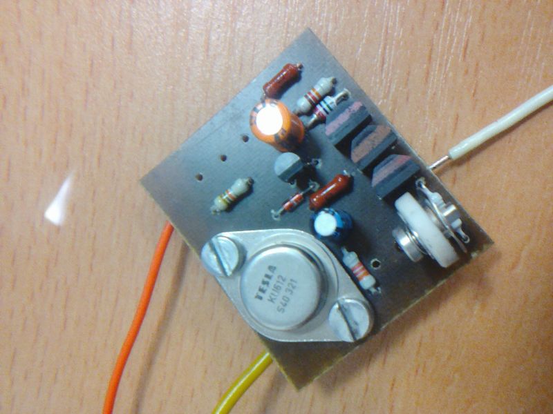

3enit

I v roce 2018 se ,,bastlí" :mrgreen:

Soucastkova zakladna z minuleho stoleti :-) . Ten elyt je foufam Iskra, aby to nekazilo celkovy dojem? :-)

3enit
Příspěvky: 487
Re: Zpožďovač vnitřního osvětlení automobilu
Příspěvek od 3enit »
Byl požadavek na zhasnutí po otočení klíčkem. A vůbec, je to pět tranzistorů, fajnšmekři by naprogramovali rovnou megu nebo arduino :mrgreen:
Jinak kondenzátor je Hitano, bohužel :(

Ale je dobře, že se ještě najde člověk, který dokáže "vypálit" plošňák, osadit a zapájet do něj součástky, ve finále jej oživit :idea: :prayer: . L.
