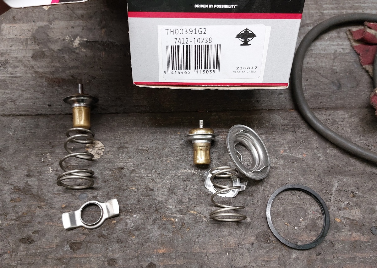

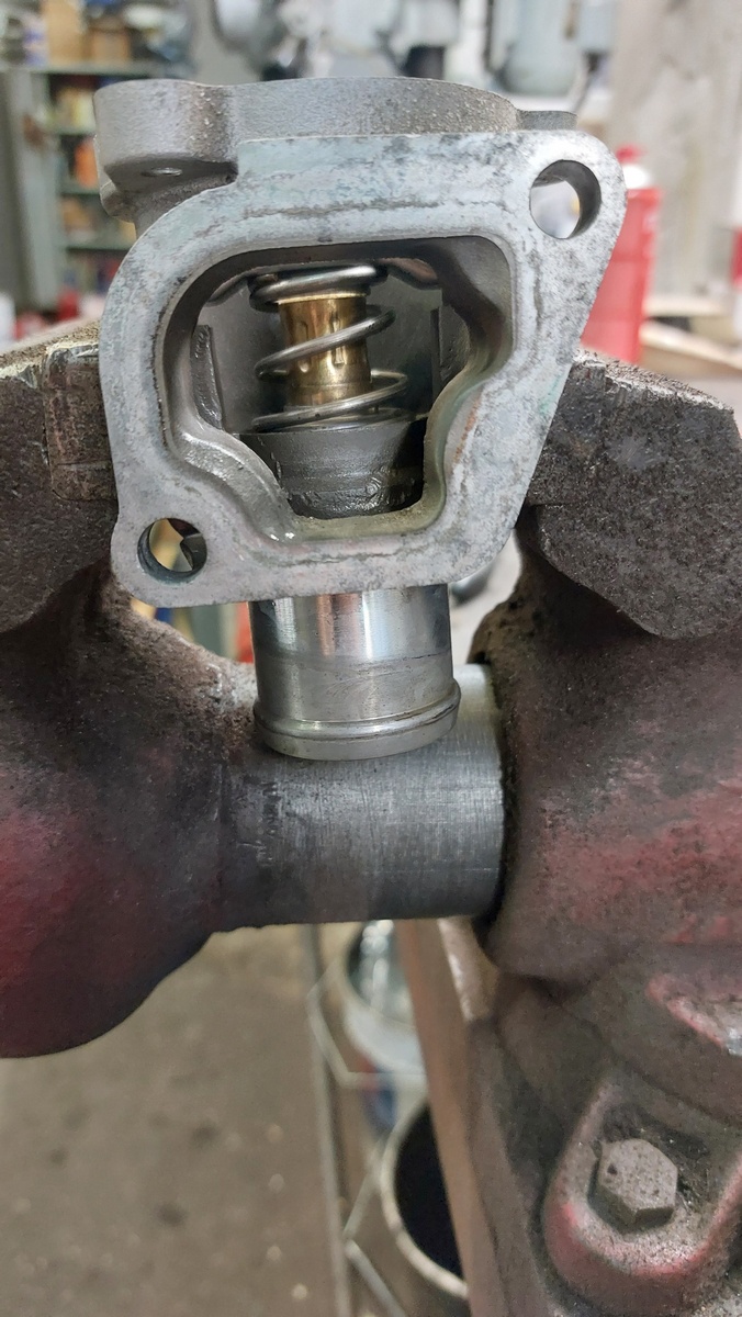

Nedávno mi volal Luděk, že má problémy s ohříváním motoru a zda mu vyměním termostat. Moje představa, že koupím standartní termostat v běžných autodílech se ale ukázala jako zcestná. U Vesty, Kaliny, Granty se mění celý blok s termostatem. A jeho dostupnost je mizerná, cena pak výrazně vyšší, než běžný termostat a komu by se chtělo čekat, než mu to přijde poštou. Lze však vyměnit pouze termostatickou patronu, do původního bloku. Je třeba koupit patřičný termostat, viz.přiložený článek a moje foto, ten "zničit" rozstřihnutím, demontovat z něj patronu a tu osadit do původního bloku. Já použil termostat GATES TH00391G1 za 200kč , s teplotou 91°C. Pružinu přitlačující patronu v těle jsem použil původní. Po výměně Luďkovi ručička ukazatele teploty ukazuje přesně 90°C - podotýkám, že má softwarově teplotu "odemčenou", tzn. ukazuje reálnou hodnotu teploty, nikoli softwarových 90°C.

Hledal jsem na všech možných e-shopech a nikde dostupný nebyl. Ani na Vestu, ani na Kalinu (má jiné katalogové číslo). Pouze na lada24 mají 4ks termostat Gates za nejakých 18e. Plus pošta a čekat než to dojde. Tak jsem volil variantu s výměnou patrony. Luďkovi drží 90°C (teploměr mu ukazuje přesně), tak uvidíme jak to bude až se oteplí. Kdyby byl celý termostat běžně k dostání, nedělal bych se s tím.
