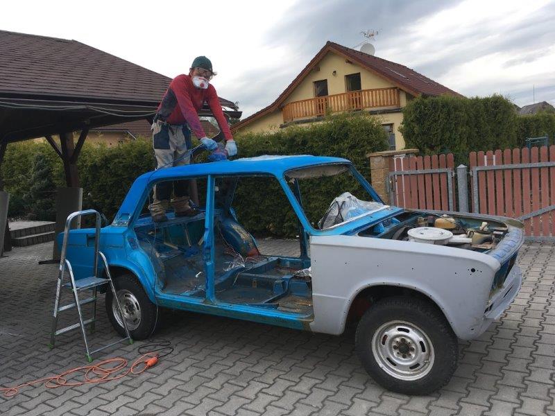

Tak a mám tu další oříšek. Pustil jsem se do další etapy s renovací 2103 a tak nějak auto má zasebou několik GO včetně lakování a při jedné z nich barva z pistole foukla i na střechovici, tak že je celá lehce do modra. Tak co teď s tím? Auto mám celé odstrojené, zkoumal jsem jak je střechovice přidělaná, napříč střechy jsou asi po 30cm "rozpěrné tyče", které se mi teda nedaří nijak vyháknout z otvorů v karoserii.
