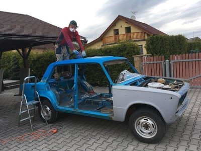

Tak a mám tu další oříšek. Pustil jsem se do další etapy s renovací 2103 a tak nějak auto má zasebou několik GO včetně lakování a při jedné z nich barva z pistole foukla i na střechovici, tak že je celá lehce do modra. Tak co teď s tím? Auto mám celé odstrojené, zkoumal jsem jak je střechovice přidělaná, napříč střechy jsou asi po 30cm "rozpěrné tyče", které se mi teda nedaří nijak vyháknout z otvorů v karoserii.

Tak jo, v rámci tréningu jsem si to zkusil tady na dárci orgánů, který měl střechovici celkem použitelnou. Začal jsem samozřejmě na pravé straně a odzadu, tyčku jsem pootočil o 180° - kromě poslední, ta je na prostředku chycená plíškem ke střeše. Na pravé straně nejsou silonová pouzdra a když jsem vytahal celu pravou stranu, tak jsem přešel na levou a bylo mi jasné, co je silonové pouzdro, tak už to samo šlo rukou
