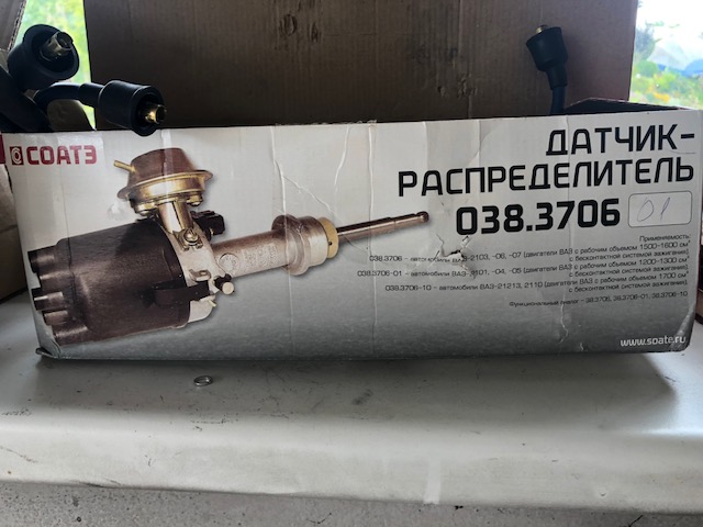

Jinak bezkontakt je komplet sada viz foto a dalsi foto zapojeni na predeslim vlakne u bezkontaktu.

Zasilam foto
