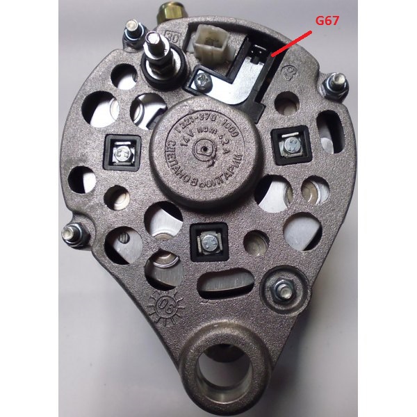

Ano, je otázka, jaký máš alternátor.
Zkus sem dodat fotografii zadní strany (tam kde jsou uhlíky) alternátoru.
V podstatě byly 3 druhy
2101 - 3 vývody, regulátor mimo - černá krabička PP 380. To bude asi Tvůj případ
2105 - 2 vývody, regulátor na těle, hliníková kostka
21073 - 2 vývody, regulátor na těle ve tvaru nízkého válečku.

Tak mam ten stary typ altiku,tzn 3vyvody a ta cerna krabicka je nekde pod volantem..jak zjistim,jestli jede nebo ne???

K vlastnímu zapojení - dám sem velice zjednodušené schema. Hlavně zkontroluj drátování. Od spínačky musí jít kabel na svorku 15, mezi alternátorem a regulátorem musí být propojeny 67. Na regulátoru jsou ty čísla napsaný. jestli mě paměť neklame - tak 15 je vlevo, 67 vpravo.
67 na alternátoru je solo konektor, na baterii jde šroub M6, na kontrolku je konektor na bloku s uhlíkama. L.

Takze l,kabel od spinacky mi jde do cokolady,na ni je pripojen kabl z baterky a kabel z altiku ze sroubu M6..15 mi jde na solo konektor a 67 na uhliky..takze predpokladam,ze je to cele uplne blbe,ze???jinak ten regulator je ve vnitrku jako novy..

Celý ne. jen ta část z regulátoru 67 na uhlíky - to není správně. Na uhlíky má jít kabel z kontrolky dobíjení (pokud tam něco takovýho máš). Takže to zkus přepojit a uvidíme. L.horst16 píše:... a 67 na uhliky..takze predpokladam,ze je to cele uplne blbe,ze???...

. Na šroubek altíku pod matičku na desítku klíč trvalý plus pól od baterky. Na svorku 15 regulátoru klíčkových +12V a ze svorky 67 regulátoru natáhnout vodič na uhlíky alternátoru. Tělo regulátoru dobře ukostřit stejně jako mínus pól baterie.
Vývod na fastonek středu vinutí (pokud na altíku je) pro ovládání relé kontrolky dobíjení netřeba zapojovat. Na dobíjení nemá vliv.
