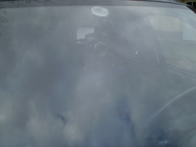

Tak jsem namontval na 11ku autokameru, použil jsem tuto: https://www.aliexpress.com/item/2017-Ne ... 0.0.ss3WE7

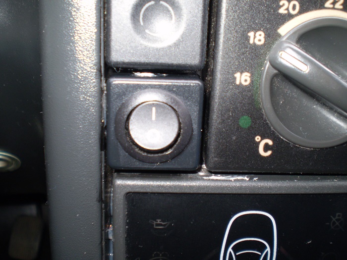

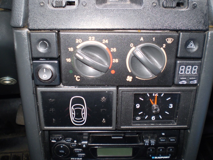

Napájení klasika s pomocí orig. dodaného "bazmeku" napájecí faje co se vkládá do CL zásuvky(zásuvka pro zapalovač).v tomto případě jsem použi celoplastovou, protože jsem ji i s bazmekem schoval pod plast, za tlačítko otevírání kufru. Je to místo pro to jako stvořené, dostatek místa v blískosti se nachází šroubek kostry pod který e uchyceno už tak orig.ukostření některých spotřebičů. Napájení jsem vzal z pod relátka(svorka 15 po zapnutí klíčku). Do obvodu jsem pro jistotu pro případ "manipulační jízdy" vložil ještě vypínač, který jsem zabudoval do záslepky neosazeného vypínače na středovém panelu viz. foto. Zatím jsem s kamerou spokojen nijak neobtěžuje a neruší. Mám ji nastavenou tak, že se aktivuje při zapnutí klíčku a při jeho vypnutí se logicky vypne. Nahrávám po 10ti minutových smyčkách s tím, že až je SD karta plná tak se nejstarší smyčky přehrávají.
Čelní pohled na kameru za sklem (omlouvám se za mizernou kvalitu snímku)
Detail vypínače v záslepce
Vypínač v záslepce na středovém panelu

Tys zaplnil vsechny ty volne cudliky! Wow :-)

To tlačítko mám obsazeno dávno, jen do faceliftu spínalo podsvícený znak Lada na př. masce, nyní jistí kameru :)

no vidíš a já mám tři čudlíky prázdný, ta svislá páčka ventilace je fakt hroznej kekel, člověk by to neřek, ale taková blbost a omladilo to interiér o deset světelnejch let
na ten vypínač bych se vyprd, pak akorát člověk zjistí, až se něco stane, že to nechal vyplý

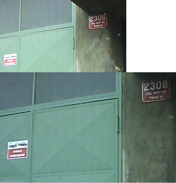

Před časem jsem dal na FOMOvo hecování a nechal si pod jolku nadělit týž zázrak východní techniky (byl zrovna v akci, takže Děda Mráz za ní dal jen 285 Kč, no nekupte to). Videa to dělá o velikosti cca 1800 MB, pak to automaticky střihne, nebo při zastavení auta (podle toho co přijde dřív). Ve FullHD to znamená cca 11 minut záznam, když jsem shodil rozlišení tak při 720p 40 minut na "záznam". Testoval jsem co se stane po zaplnění karty, překvapivě to napíše "card full" a nazdar. Pokud bych chtěl něco jiného, musel bych nastavit nahrávání smyčky, ale tam zase je problém s tím, že nejdelší smyčka je jen 10 minut. FullHD je takové dost rozmazané, chci zkusit reálně na silnici nahrát těch 720p, jestli by to nestačilo - pak by se na 32 GB SDHC vešlo víc - takhle je to cca 3 hodiny ve "FullHD" (schválně píšu v uvozovkách), v nižším rozlišení by bylo 11:30, což už na běžné ježdění celkem stačí. Soubory jsou velké jako kráva, navzdory mizerné kvalitě to má i mizernou kompresi. Ale celovečerní film stejně palubní kamerou nahrávat nechci ;-).
Tolik k recenzi zmiňované kamery ;-).
Dobré světlo přeje Georgius
P.S.: takhle vypadá "zákaz parkování" a číslo baráku v obou rozlišeních:
Vypadá to, že to asi faktu bude "správně" full-HD :-/ - no ještě to chci vyzkoušet v reálném provozu v horším rozlišení, jak budou (ne)čitelné RZ ..
