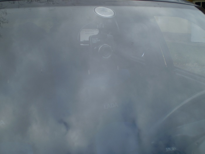

Tak jsem namontval na 11ku autokameru, použil jsem tuto: https://www.aliexpress.com/item/2017-Ne ... 0.0.ss3WE7
Napájení klasika s pomocí orig. dodaného "bazmeku" napájecí faje co se vkládá do CL zásuvky(zásuvka pro zapalovač).v tomto případě jsem použi celoplastovou, protože jsem ji i s bazmekem schoval pod plast, za tlačítko otevírání kufru. Je to místo pro to jako stvořené, dostatek místa v blískosti se nachází šroubek kostry pod který e uchyceno už tak orig.ukostření některých spotřebičů. Napájení jsem vzal z pod relátka(svorka 15 po zapnutí klíčku). Do obvodu jsem pro jistotu pro případ "manipulační jízdy" vložil ještě vypínač, který jsem zabudoval do záslepky neosazeného vypínače na středovém panelu viz. foto. Zatím jsem s kamerou spokojen nijak neobtěžuje a neruší. Mám ji nastavenou tak, že se aktivuje při zapnutí klíčku a při jeho vypnutí se logicky vypne. Nahrávám po 10ti minutových smyčkách s tím, že až je SD karta plná tak se nejstarší smyčky přehrávají.

To tlačítko mám obsazeno dávno, jen do faceliftu spínalo podsvícený znak Lada na př. masce, nyní jistí kameru

no vidíš a já mám tři čudlíky prázdný, ta svislá páčka ventilace je fakt hroznej kekel, člověk by to neřek, ale taková blbost a omladilo to interiér o deset světelnejch let
na ten vypínač bych se vyprd, pak akorát člověk zjistí, až se něco stane, že to nechal vyplý
