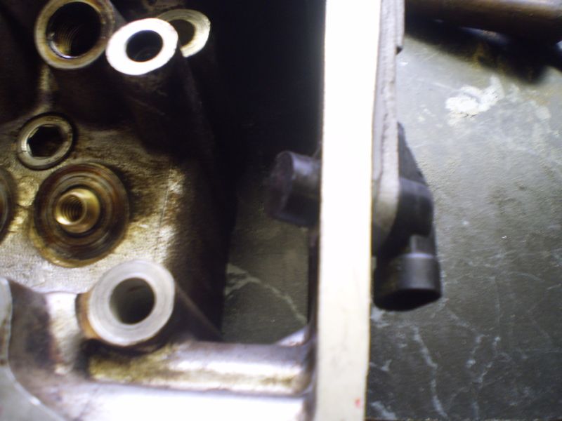

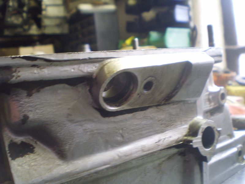

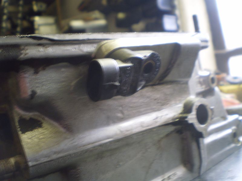

Diky moc za info.Ještě dotěrný dotaz: nebyla by fotka toho snimani vačky?nijak to nehoří
A ještě by mě zajímalo,jak je na MPI řešená průchodka kabelu snímače vačky,hlavně kudy je to vedené?
Díky Tom
2103 - красное октябрь
Příspěvky: 11656
Re: Programovatelná ECU
Prave lisujem voditka, tak som ti to cvakol :D

Hmm,to snad nebude problem dobastlit na obyčejnou hlavu.....
No teoreticky to snad ani pro řízení předstihu není třeba ale do budoucna.....
Každopádně díky moc.
pokial mas zvaracku na hlinik, tak to problem nie je, uz som to robil, dokonca bez frezy a je to takmer nerozoznatelne. ale je potom nutne osadit jednoradovy rozvod...(ja som to robil lebo mi mpi hlava praskla a potreboval som druhu)

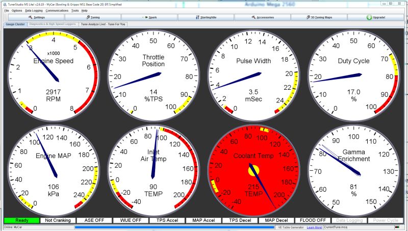

Tak se mi tu věc dneska podařilo oživit alespoň na stole.

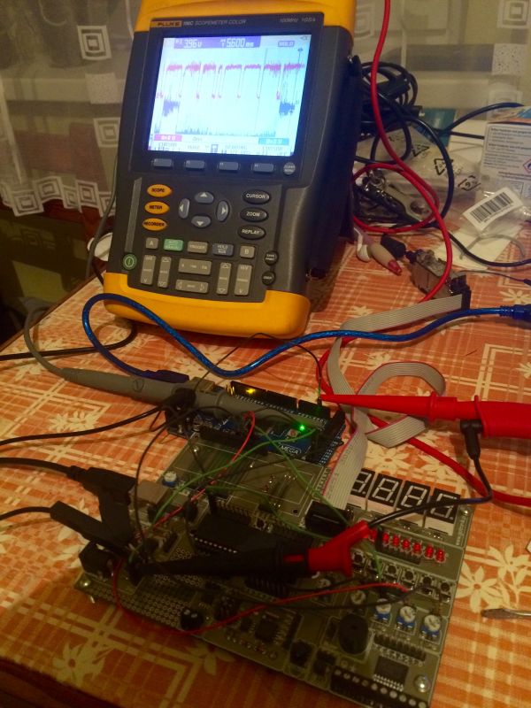

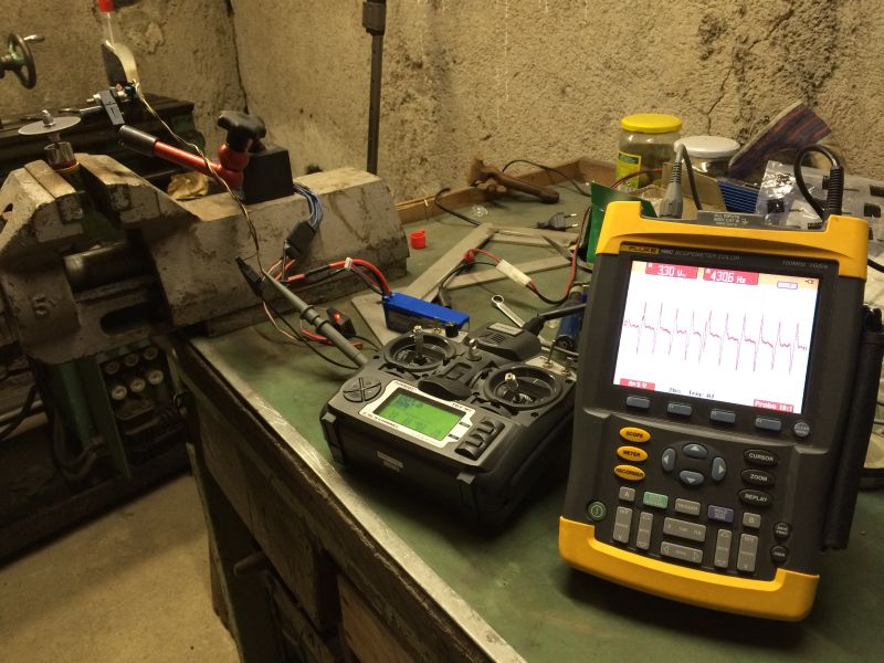

Včera byla zase chvilka,tak jsem si zrobil malej tester...Pro info přikládám i průběh signálu přímo z čidla klikového hřídele.
Jedná se na 100% o hall.Tento snímač je zapojen do modulu zapalování kde je signál pravděpodobně upraven a jde dále do řídící jednotky.
