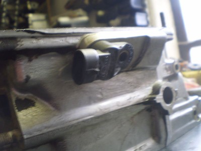

Diky moc za info.Ještě dotěrný dotaz: nebyla by fotka toho snimani vačky?nijak to nehoří
A ještě by mě zajímalo,jak je na MPI řešená průchodka kabelu snímače vačky,hlavně kudy je to vedené?

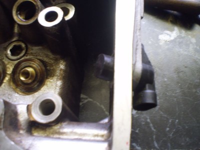

Prave lisujem voditka, tak som ti to cvakol

Hmm,to snad nebude problem dobastlit na obyčejnou hlavu.....
No teoreticky to snad ani pro řízení předstihu není třeba ale do budoucna.....
Každopádně díky moc.

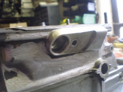

pokial mas zvaracku na hlinik, tak to problem nie je, uz som to robil, dokonca bez frezy a je to takmer nerozoznatelne. ale je potom nutne osadit jednoradovy rozvod...(ja som to robil lebo mi mpi hlava praskla a potreboval som druhu)
Re: Programovatelná ECU
To ne,ja bych to dělal asi jako úplnej bastl.Btw jak vypada to jednořady vačkový kolo?hlavně jaký má system snímání?Stejny jako klikovka= 6+1 puls?

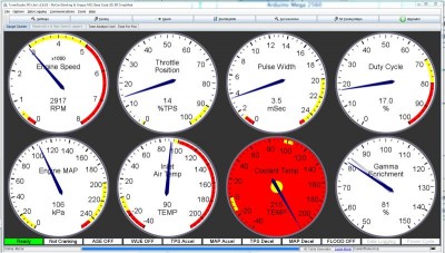

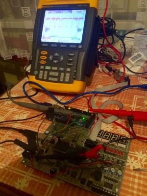

Tak se mi tu věc dneska podařilo oživit alespoň na stole.
Beha to na arduinu,ale pro compiler se nastavuji jine parametry prave kvuli rychlosti chodu prigramu na ukor velikosti programu(coz u megy 2560 neni zase az takovej problem)

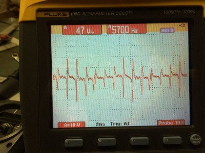

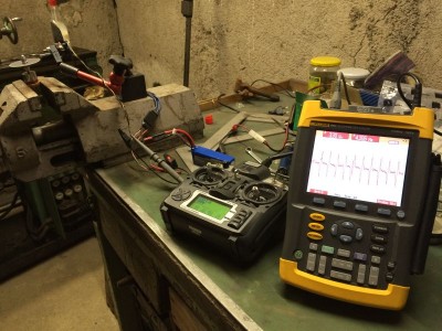

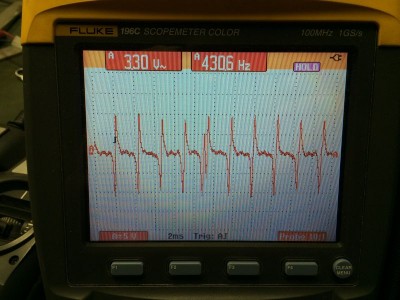

Včera byla zase chvilka,tak jsem si zrobil malej tester...Pro info přikládám i průběh signálu přímo z čidla klikového hřídele.
Jedná se na 100% o hall.Tento snímač je zapojen do modulu zapalování kde je signál pravděpodobně upraven a jde dále do řídící jednotky.
