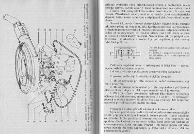

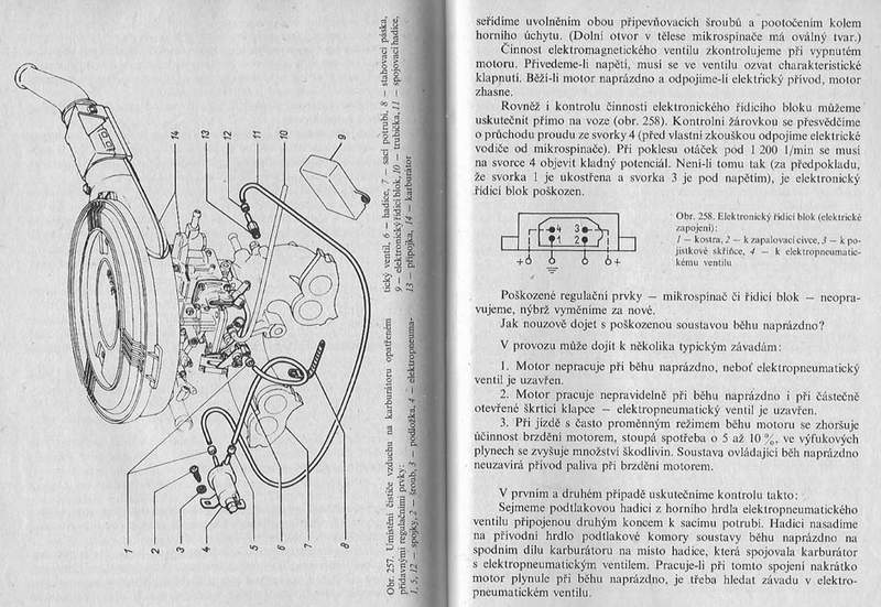

Předpokládám, že máš v sedmičce karburátor Ozon. Tuším, že vlastníš Tůmu, pokud je to novější vydání tak tam máš pěkný popis. Pohledej i na fóru na toto zařízení si potrpí uživatel JmJ.
Jednoduchá zkouška se dělá tak, že při ohřátém motoru na volnoběhu bez vytaženého sytiče podržíš mikrospínač seplý (elektricky je v ten okamžik rozeplý). A lehce pomocí soupáčí přidáš plyn. Motor začne "trilkovat" zvýší otáčky, samovolně sníží a pak zase zvýší ... . Přikládám orientační obrázek.
