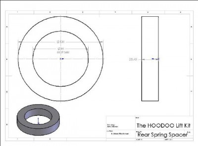

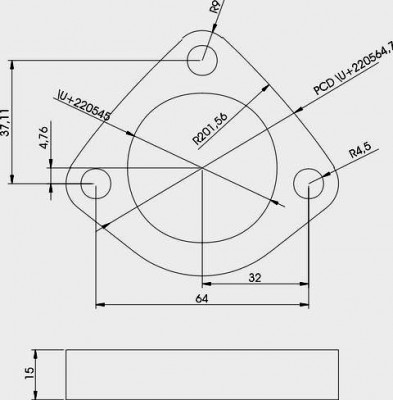

potrebujem zohnat vykres na vyrobu podloziek pod zadne struny,
a vykres na podlozky pod cap predneho ramena
mame take nieco?

Ešte niekde by som mal mať nákres na výrobu podložiek pod misky pružín, aby sa misky vyrovnali do roviny, ale tuším s nimi bol nejaký problém. Keď budem mať viac času pozriem sa na to.

ta podložky pod čepy jsem si nechal pálity a jsou dobré akorát by to chtělo jednu bez ty díry protože v tom je pěkne bláta
a ty zadní podlozky pokud si je necháš vypálit jen takhle kruhy tak to pak chce dokola ješte navařit kousek plechu aby se nedeformovala guma

ten horny vykres je dost zle citatelny, jedna sa tam iba o primer vonkajsi, priemer vnutorny, a sirku?

Lepší výkres nemám, toto som len stiahol z netu odniekiaľ, v praxi som podľa týchto výkresov nepotreboval vyrábať nič.

a na vykrese pre podlozky pod cap chybaju rozmery primer diery tej velkej
priemer malych ale to bude asi 8mm
kota /u+220545 neviem co je :/

stejne neviem kto by to podla toho vyrabal, to by chcelo CNC a pritom na to staci obyc sustruh a stojanova vrtacka. Ked zoberies zigulacky cap a kus hliniku sustruznikovi, on uz bude vediet co s tym. Jediny rozmer co potrebuje je pozadovana vyska podlozky, ostatne si pomeria podla capu.
