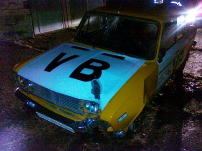

Zdravím , pánové.
Moc Vás prosím o pomoc při opravě na mé 2103 - kontakt na někoho , kdo by měl potřebné díly popřípadě na někoho , kdo by se chtěl zbavit celého vozu na ND. Ideálně Praha a okolí , ale to je vedlejší. Hlavně to potřebuji dát v co nejkratším čase dopořádku.

To nám ten rok nezačíná zrovna dobře. Škoda docela pěkného služebáku. :( Vypadá to na náraz do pevné, nedeformovatelné překážky. Čili sloup nebo strom. Navíc přímo v ose podběhu. :? Opravit tohle půjde, ale oprava nebude ani rychlá, ani snadná, natož levná. Počítej s tím, že bude muset měnit i samotný podběh, což je dosti komplikovaná operace. Navíc si na ni netroufne kdekdo, neboť na provedení opravy závisí mimo pevnosti i geometrie přední nápravy a možnost slícovat vnější plechy. Pro opravu budeš potřebovat:
- levý podběh (dost špatně se shání)
- blatník
- kapotu
- přední čelo
- podčelo
- nárazník
- maska
- světla
- sklo
- možná i chladič
- a nejspíš ještě další věci
Zní to sice hrozně, ale ve výsledku se Ti už možná spíš vyplatí sehnat jinou solidní trojku a tu přestavět na služebáka. Vím, že jsem Tě asi moc nepotěšil. Jenže tady je značná komplikace/prodražení onen poškozený podběh. Kdyby to bylo očesané nějak plošněji a ne takhle do hloubky, bylo by to jednodušší. Vím o čem píšu, neboť před rokem a něco jsme řešili na jiném služebáku něco podobného. Fotku a další info dodám kdyžtak přes SZ. ;)

Hurikán píše:Vypadá to na náraz do pevné, nedeformovatelné překážky. Čili sloup nebo strom.
Tak to bylo to první. Copak šikovného člověka na to to udělat mám , zkusíme to vytáhnout , jde teď o ty plechařský prvky a světla. Chladič atd - to je v pohodě , takhle po nárazu jsem s tím ještě 10km poodskákal ke garáži. Za každou SZ budu rád.
Re: oprava předku 2103
Hurikán píše:Vím o čem píšu, neboť před rokem a něco jsme řešili na jiném služebáku něco podobného.
Ta bohužel narazila do deformovatelné překážky... :roll:
Nicméně nevím, jestli to vytahování je nejlepší nápad. Přecijen ten podběh je docela exponované místo a kastle by se pak mohla kroutit.
EDIT: Dveře jdou otevírat normálně?

Marťas píše: Dveře jdou otevírat normálně?
moc nešli ani předtím , muselo se trošku svižněji přibouchnout - to po nárazu zůstalo téměř stejně

V Přerově v autodílech mají na skladě nové přední horní čelo na 03. Pokud by byl opravdu zájem a k rekonstrukci by došlo, jsem ochoten ho koupit a poslat ho poštou.

dvk píše: Pokud by byl opravdu zájem a k rekonstrukci by došlo, jsem ochoten ho koupit a poslat ho poštou.
Určitě se ozvu přes SZ , spíš zkusím v první fázi sehnat někde celý auto. K opravě určitě dojde , tu služební verzi jsem si moc neužil a teď se toho rozhodně nevzám když si jen spočítám co mě stál lak a ekodaň.

Myslím si, že plechy by měli mít v bývalým Thornu v Č. Budějovicích. Viděl jsem tam podběhy, blatníky, kapota tam asi taky ještě byla. Případně dědy soused by měl mít doma taky oba podběhy.

Jseš z Kralup, tak to máš do Mělnika celkém blízko. Zajeď tam a poptej se. Blatníky na 06 tam budou ještě mít a čelo ( vršek i spodek ) snad taky. Světla myslim tam taky seženeš. Horší to bude s maskou a nárazníkem.
Zkus prostě prvně Mělnik a potom Českou Lípu.
Napiš Autobazareliškovi ten ti to dá dokupy , ta druhá vb lada 2103 je u něho jak doma :wink:

No teda, další auto praštěné přes čumák. Zdravím a přeju nenáročnou opravu, ikdyž to tak být nemusí.
Jsem chtěl jen poprosit a potěšit zdejší fotkofily, jestli bys nemohl udělat víc fotek toho rozbitého předku, třeba i z motoru a tak... Jsme zvědaví jak opíce s olezlým zadkem.

Troufnu si říct, že mám všechny potřebné díly na opravu, nové (co se týče plechů) - lokalita Unhošť.
Mám tu novou přední kapotu, blatníky, čelo, podčelo, mám snad i ten podběh, ale to si nejsem jistý, jestli není na 01ku. Tam je trochu jiný u světla. Nárazník mít snad taky budu, maska je taky, blatník taky, světla taky, blinkry taky. Alespoň ten velkej dole s pozičkou.
Akorát sklo nemám, ale má ho tutově kamarád z okolí Rakovníka. Navíc je to i šikovnej klempíř, který opravil už jednu nabouranou VB ladu.
V případě zájmu se domluvíme, ceny mírnější, než v krámu.
