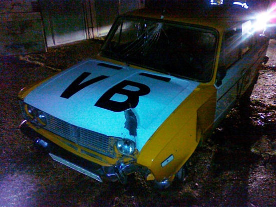

Zdravím , pánové.
Moc Vás prosím o pomoc při opravě na mé 2103 - kontakt na někoho , kdo by měl potřebné díly popřípadě na někoho , kdo by se chtěl zbavit celého vozu na ND. Ideálně Praha a okolí , ale to je vedlejší. Hlavně to potřebuji dát v co nejkratším čase dopořádku.

To nám ten rok nezačíná zrovna dobře. Škoda docela pěkného služebáku.
Vypadá to na náraz do pevné, nedeformovatelné překážky. Čili sloup nebo strom. Navíc přímo v ose podběhu.
Opravit tohle půjde, ale oprava nebude ani rychlá, ani snadná, natož levná. Počítej s tím, že bude muset měnit i samotný podběh, což je dosti komplikovaná operace. Navíc si na ni netroufne kdekdo, neboť na provedení opravy závisí mimo pevnosti i geometrie přední nápravy a možnost slícovat vnější plechy. Pro opravu budeš potřebovat:
- levý podběh (dost špatně se shání)
- blatník
- kapotu
- přední čelo
- podčelo
- nárazník
- maska
- světla
- sklo
- možná i chladič
- a nejspíš ještě další věci
Zní to sice hrozně, ale ve výsledku se Ti už možná spíš vyplatí sehnat jinou solidní trojku a tu přestavět na služebáka. Vím, že jsem Tě asi moc nepotěšil. Jenže tady je značná komplikace/prodražení onen poškozený podběh. Kdyby to bylo očesané nějak plošněji a ne takhle do hloubky, bylo by to jednodušší. Vím o čem píšu, neboť před rokem a něco jsme řešili na jiném služebáku něco podobného. Fotku a další info dodám kdyžtak přes SZ.

Tak to bylo to první. Copak šikovného člověka na to to udělat mám , zkusíme to vytáhnout , jde teď o ty plechařský prvky a světla. Chladič atd - to je v pohodě , takhle po nárazu jsem s tím ještě 10km poodskákal ke garáži. Za každou SZ budu rád.Hurikán píše:Vypadá to na náraz do pevné, nedeformovatelné překážky. Čili sloup nebo strom.

Ta bohužel narazila do deformovatelné překážky...Hurikán píše:Vím o čem píšu, neboť před rokem a něco jsme řešili na jiném služebáku něco podobného.
Nicméně nevím, jestli to vytahování je nejlepší nápad. Přecijen ten podběh je docela exponované místo a kastle by se pak mohla kroutit.
EDIT: Dveře jdou otevírat normálně?

moc nešli ani předtím , muselo se trošku svižněji přibouchnout - to po nárazu zůstalo téměř stejněMarťas píše: Dveře jdou otevírat normálně?

No teda, další auto praštěné přes čumák. Zdravím a přeju nenáročnou opravu, ikdyž to tak být nemusí.
Jsem chtěl jen poprosit a potěšit zdejší fotkofily, jestli bys nemohl udělat víc fotek toho rozbitého předku, třeba i z motoru a tak... Jsme zvědaví jak opíce s olezlým zadkem.
