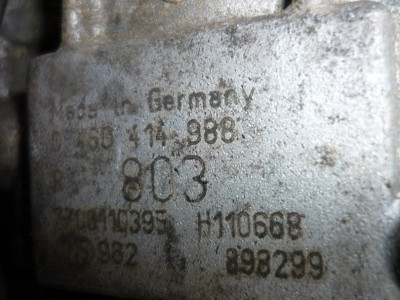

Byla by nějaka fotka toho čerpadla? Jaký je to výrobce? Bosch, Lukas, Roto-diesel?

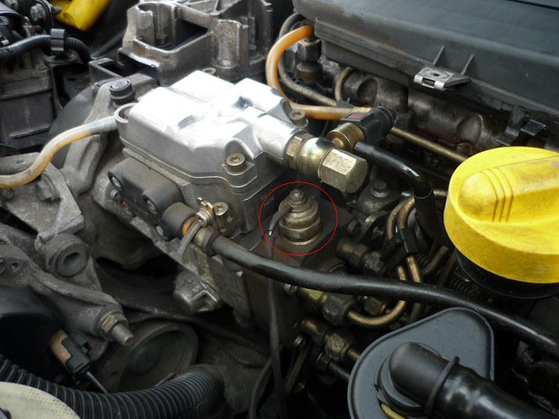

Takže tady jsou fotky

Rotační čerpadla BOSCH nemají žádný elektronický prvek, s výjimkou ventilů a šoupátka. Znamená to, že v čerpadlu není žádné palivové čerpadlo poháněné elektrikou. Jeho součástí je palivové nasávací čerpadlo, které vytahuje naftu z nádrže do tlakové části čerpadla, ale jedná se klasickou mechanickou záležitost. A ani toto "dopravní" čerpadlo se v danou chvíli netočí a tudíž naftu nedopravuje.
To vrzání bude nejpravděpodobněji z ventilu N108, což je ventil uzavírání (otvírání) paliva. Ve většině případů se u čerpadel BOSCH nachází nahoře v zadní části čerpadla - na té poslední fotce je ventil N108 krásně vidět (jde od něho slabý drátek) - viz červený kroužek.
Jakmile zapneš klíčky, je na tento ventil přivedeno napětí po svorce 15 spínané jednotkou motoru. Pokud do určité doby nenastartuješ, jednotka toto napětí shodí.
Zkus od ventilu N108 odpojit přívodní drátek a poté zapni zapalování. Pokud se zvuk ztratí, je to jasné. Pokud se neztratí, může to být nastavovač předvstřiku, čili ventil N109 v dolní části čerpadla. Je to ovšem méně pravděpodobné.

EDIT: Koukal jsem sem http://www.t4-wiki.de/wiki/Ventil_N109_ ... schaltung) a podle toho co jsi zakroužkoval, to označení jak jsi psal bude asi opačně. Je to tak? (koukal jsem i na jinych forech a myslím, že tomu říkali N109)

Jinak ohledně těch ventilů - umístěné jsou tak, jak jsem psal, v označení jsem je možná zaměnil (to je možné). N109 je ventil odpojení paliva (nahoře), N108 je ventil regulace předvstřiku (dole) - takže opačně.
