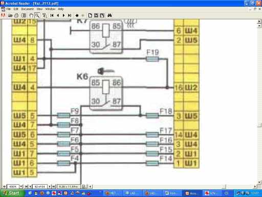

Pozor na formulaci. Tohle jsem jednou použil při výkladu (pekelný proud) a student se mě zeptal od kolika ampérů ten pekelný proud začíná.
Jinak relé K6 je hlavní relé, spínající pomocí klíčku zapalování přívod od baterie na svorku 30 skoro do celé elektroinstalace vozu (mimo spotřebiče, které musí být trvale pod proudem). Viz příloha

Chtěl jsem jen upozornit, že pojistková skříňka může být vypálená na vícero místech, zespod, skrytě pod relé a jak píše jjenik i v pojistce.
Doporučuji ji vyjmout vem, prohlédnout zespodu, třeba i rozdělat a opravit spoje.
