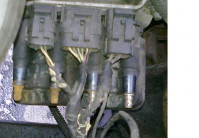

Překvapilo mě na zapalovacím bloku po sejmutí kabelů, že 2 kontakty byly rezavý, až se z toho sypal rezavý prach, a 2 kontakty čisté lesklé jak nové. Má to nějakou příčinu? nebo jenom náhoda ke smazání tématu.

poslední dobou mi to chytalo na 3 válce (po ohřátí to jelo na 4 válce
), tak sem sundal shnilé dorvané zapalovací kabely, a bůhví jak staré svíčky.

Je to tak každé dvě svíčky mají jeden společný zapalovací transformátor jehož VN vývody jsou vyvedeny k svíčkám . Jiskru hází proto obě svíčky najednou (jedna do komprese a druhá do výfuku (1+4 a 2+3) . Elektricky se obvod uzavírá z jedné svíčky na druhou pžes motor (né přes kostru) . Ať vás NENAPADNE skoušet která svíčka nepálí pomocí vytažení VN kabelu od svíčky ! Jednak hrozí reálné nebezpečí úrazu vysokým napětím (řádově vyšším než z indukční cívky) a navíc je velká pravděpodobnost zničení zapalovacího transformátoru (proražení) nebo i celého bloku .
Jsou li koncovky ZT rezavé , je to známka nedokonalého kontaktu kde vznikalo jiskření . Očistit , namazat , vyměnit VN kabely a pro sichr změřit odpor mezi těni kontakty měl by bejt cca 5-6 kOhm .
