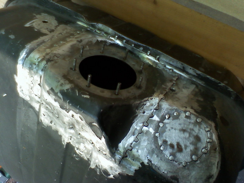

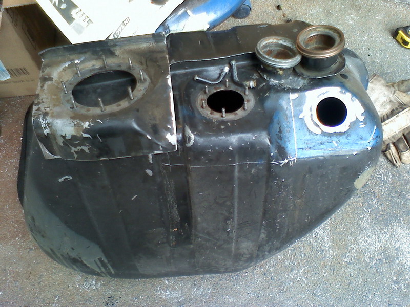

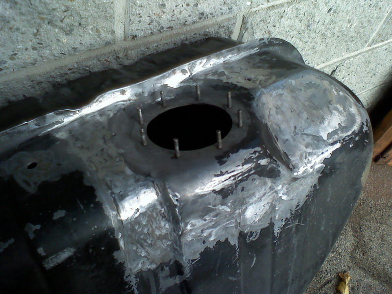

zigul01, na karbec, potřebuješ v prvé řadě průtok a ne tlak, takže, ten facet ti to napumpuje, ovšem otázka jakou charakteristiku ma seriové čerpadlo, jestli to bude oproti serii vubec rozdil... no ale aspon jednu výhodu to bude mit a to bude při startování, že budeš mit vždy plnou plovákovku, než otočíš se starterem...
takhle se dá předělat seriová nádrž na ičkovou.. :mrgreen: ptáteli se proč, tak proto že ičková byla shnilá...
Příspěvky: 4791
zvarat nadrz to chce gule :-D
Příspěvky: 11763
pokial je prazdna tak nie :D
No, co jsem slyšel, tak by při svařování a letování měly být nádrže a kanystry naplněné vodou. Jinak hrozí výbuch par uvolňujících se ze spár atp. Alespoň to říkalo několik lidí, co se tímhle (hlavně při renovacích) zabývají.
Little Red Riding Hood
Příspěvky: 2585
Bydliště: Olomoucity-Brnotown
Hurikán, něco na tom bude.. první nadrž sem vařil, když byla naplněna vodou, tuhle jsem už vařil nasucho.. předtím byla několíkrát vypláchnuta a značně odstátá, při vyplachování jsem použil arvu...
