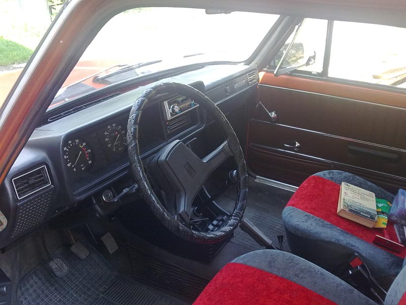

Mám takový problém, do své 01čky sem namontoval palubku z 07čky a pozapojení jede vše perfektně, kromě otáčkoměru. Zapojil jsem ho + a - potom 1 pin na indukční cívce, ale otáčkoměr se po nastartování ani nehne :( neví někdo co s tím?

mas ten otackomer zapojenej na spravnej sroub indukcky?kdyz ho das na druhej bezi?

Blbá otázka, ale je ten otáčkoměr funkční?? :mrgreen:

Nie je nahodou z Ička? pretoze normalny na Ičku nejde, potom asi nefunguje ani ickovy na karbe.

zkusím ho ještě zapojit na druhý šroub ale myslím že je zrovna palubka z Ička tak velkou naději tomu teda nedávám:D otáčkoměr funkční je :)

Cory píše:Nie je nahodou z Ička? pretoze normalny na Ičku nejde, potom asi nefunguje ani ickovy na karbe.
z icka na karbu fungovat bude. tam se to prepoji vzadu na panelu budiku.
zato z karbu na icku nefunguje :wink:
Příspěvky: 11748
tak signal do otackomera musis napojit z kablika, ktory ide z rozdelovaca

no teď z hlavy vám přesně neřeknu jestli jsem ho zapojil na ten černej káblík, zítra na to mrknu a dám vědět, jinak mockrát díky :wink:

Tak otáčkoměr funguje :wink: všem díky za rady a tady je výsledek
Výsledek
Výsledek
