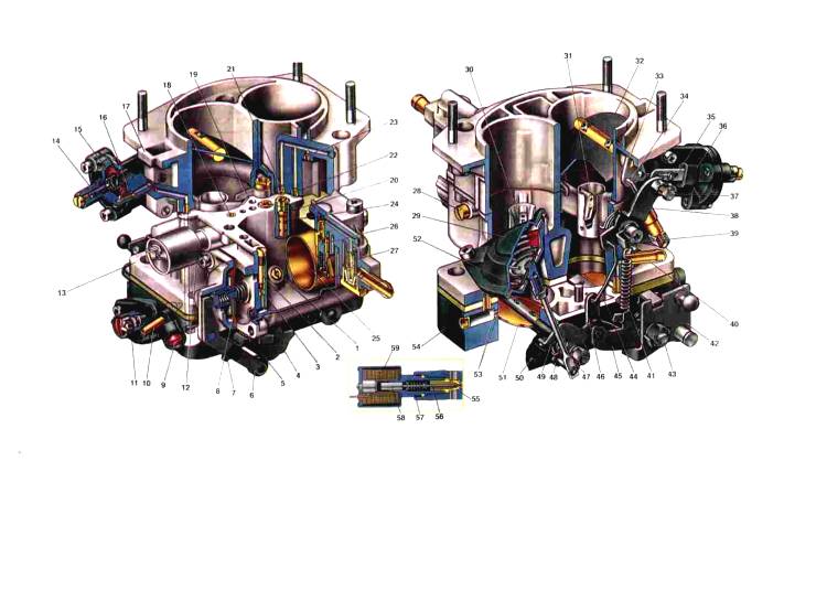

Jediná zbývající cesta je vrchem, přes karbec. Já si totiž dal ohromnou práci se seřízením karbecu i rozdělovače, až na takovou "drobnost" - seřídil jsem sice horní mez plováku, ale neseřídil jsem spodní mez. Potom se občas, obzvlášť při ostřejší jízdě (třeba krpál do Rokycan, pak s kopce dolů), může stát, že plovák klesne dolů moc (třeba drc na nerovnosti), ventil se vzpříčí a palivo jde pod tlakem. Dokud máte plnej, motor to spálí (aspoň můj jo). Jak uberete, přivře se klapka a motor saje bohatší směs, zvlášť pokud jí přes trysky tlačí benzínové čerpadlo.
Toť laická a nepřesná hypotéza (sytiči začnu rozumět až když to rozebírám, pak to zase zapomenu, což je současný stav, přiznávám se - vysvětlení nechám na jiných ).
Plovák samozřejmě padal až na dno - seřízeno dle obrázku a popisu tandemu Jurčenko-Jeršov. Po výměně oleje (vypuštěno cca 5,5 litru směsi) a filtru Laďka zase jezdí, chytá i v -18°C bez problémů, spotřeba oleje je stále ještě důstojná (viz výše), leč technická se blíží (květen). Uvidíme.
Tak se přiznejte, kdo má ještě blbě seřízenej plovák?!

Fakt je jeden - benzin do oleje se může dostat třemi způsoby.
1) Poškození membrány palivového čerpadla - doporučuji vyměnit membránu aspoň jednou ročně, ten materiál není co býval originál .
2) Extrémně bohatá směs - díky vysoké hladině paliva v plovákové komoře (nesprávné seřízení plováku, díra v plováku, netěsnost jehlového ventilu) se nespálí veškeré palivo a jeho část se kolem pístních kroužků dostává do oleje, který intenzívně zřeďuje a tudíž rychle znehodnocuje.
3) Velké mechanické poškození motoru (prasklý kroužek pístu, propálený píst, vůle mezi stěnou válce a pístem).
Hladina paliva v plovákové komoře musí být 28 mm od spodní hrany komory. Doporučuji změřit ve všech čtyřech rozích komory a vypočítat aritmetický průměr těchto čtyř hodnot.
Čili: demontovat filterbox, odpojit teleskopické mosazné táhlo klapky vzduchové přívěry, napumpovat palivovým čerpadlem palivo do karburátoru tak, až přestane tlačit, odpojit hadičku paliva od karburátoru (nutné!!! - musí se odtlakovat, jinak po nadzdvihnutí víka karburátoru a otavření jehlového ventilu dojde k doplnění paliva do komory a zkreslí to výsledek), demontovat víko karburátoru a MĚŘIT.
Pokud hladina v komoře je jiná než předepsaná, je třeba odstranit problém.
Spousta lidí si myslí, že při seřízení hladiny paliva v plovákové komoře je důležitá pouze ta horní poloha plováku (ta určuje výšku hladiny tím, že správně uzavírá přívod paliva), nicméně díky Tvé zkušenosti můžeme vidět, že i správné nastavení té spodní hodnoty plováku je nesmírně důležité.
Pokud máte kalibr na nastavení plováku, použijte jej bez obav. Pokud nastavíte horní míru 6,5 mm od těsnění a druhou 14,5 mm, souhlasí to s předepsanou výškou.
Takže páni ladiči - nastavujte plovák tak, jak se má (nebo do toho nesahejte a svěřte auto někomu, kdo o tom něco ví, třeba mně ).

No, chybička se stala - už si na ten "spodek" budu dávat taky pozor, ale vysvětli mi jedinou věc, u který si vysvětlením jist nejsem.
Proč to na sytič jelo? Mimochodem, Laďky sytič se chová vůbec oproti jiným Ladám nenormálně - ať je motor teplej nebo studenej, vytažením sytiče prostě zvednu otáčky a to celkem výrazně. Auto nekucká, neškytá, nic!
Na sytič je okamžitá spotřeba tak vysoká, že to motor stačil prohnat spalovacím procesem - karburátor se tedy nepřechlastával tolik jako při běžném způsobu jízdy.
Kdybys jel trvale s nohou na podlaze, taky by to jelo lépe než při běžné jízdě........
