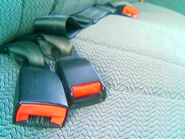

Včera jsem čistil auto a po víc jak 4 letech si teprve všimnul, že zadní pásy nejsou stejný. Máte to tak všichni nebo je to zase nějaká haluz u mého auta. 8)

Ahoj, já mám rok výroby 2003 a ten zadní dvoubodový pás je jiného typu než ostatní. Je vyrobený v Moravanu Otrokovice, ostatní předpokládám, že jsou originál z Ruska. Z toho usuzuji, že ten třetí pás na zadní lavici montují až v ČR.

tavri: zámky pásů máme vzadu všechny tři stejný, zato u řidiče je zámek pásu jinej než jinde v autě. S tim kbelíkem:ale hopnout na zadní sedačky bych si nelajs :D Loni sme jeli na dovolenou ve 4 plus plnej kufr a z Lady sme měli starou dáčii :) , jenže nemáme ladakostky.

tavri píše:Včera jsem čistil auto a po víc jak 4 letech si teprve všimnul, že zadní pásy nejsou stejný.
U mě(111-ka,2003) jsou všechny pásy vzadu i vepředu stejný,ale je pravda,že je to dovoz Německo,takže tam můžou vyvážet Rusové jinou výbavu než k nám.
