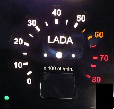

Do LTM zavítalo opravdové jaro , a navíc mi volá známý že "už" konečně má pro mne hotovou zakázku . Teď ječtě plexi opískovat , trochu něco dodat z LCD monitoru a šup tam s tím . Jako základ je použit nápad od Luďka Ondrůcha z Jeho NIVY . Další až bude dílo hotovo .
Zatím je to ve fázi skoučky - pokud to dopadne dle očekávání budou na řadě malé budíky .

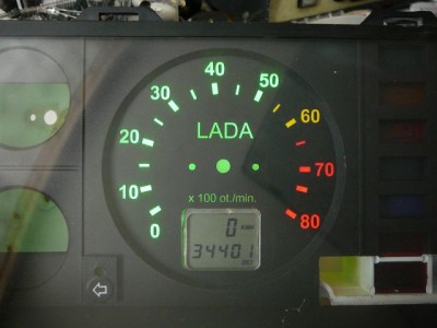

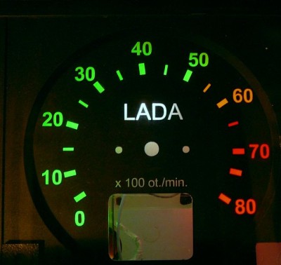

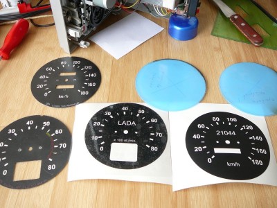

Více než 5-ti hodinové "hraní" kdy sem skoušel vše možné vyůstilo v doufám úspěšnou kombinaci materiálů . Dlouho mi trvalo rozhodnutí jakou barvu použít , zvítězila zelená jako hlavní na čísla , dále je použíta žlutá a červená na vyznačení "mezí" . Pak mně napadlo , když to tak pěkně svítí udělat něco co zas tak běžné není . Pro někoho zajímavost pro jiné "skoro" hovadina (nechám k posouzení) . Při překročení nějakého parametru (a to jedno jakého , teplota , otáčky , nastavená rychlost , tlak...atd) se daný "budík" "přepne" se zelené na červenou . nebo při "vážnější" věci zčervená celý přístrojový panel . Může to i blikat , uvidime ... .
K tomu LCD . Nemyslel jsem svítící fóliji nýbrž jsem rozebral LCD panel z PC monitoru který obsahuje velmi zajímavé světlo upravující fólie které normálně nejsou k vidění . Dokonce jsem nad plamenem ohnul do kruhu i FCL osvětlovací trubice (3 mm v průměru) "něco jako zářivky" - podsvětlují každý LCD monitor . Jenže bílá mi nějak neuchvátila , le svítí to impozantně .
V pondělí bych měl mít opísknuté plexi a v tejdnu to složím . Zatím bez "rafiček" ještě vybírám "dárce" .
Dnes bylo trochu času tak proběhla první skouška , zatím jen pomocí žárovky proto jsou čísla bílá jinak budou svítit zeleně . LED upevním až při konečné montáži .
Sašo, teda klobouk dolů, vypadá to fantasticky. Mimochodem, když to podsvítíš zelenou, nezměníš tak trochu spektrální teplotu i ostatním barvám? :-P :-)
Červená a žlutá čísla budou podsvětlena zvlášť každá svojí barvou LED . Na té fotce to vypadá proti reálu blbě . Ještě jsem si všim jedné vady "špatná" čárka mezi 70 a 80 .
Už to svítí zeleně a vypadá to moc dobře . V reálu svítí vše zelené stejně (foťák čísla přesvítil) . Je to poskládáno jen pro fotku .
Takže poslední verze nápis Lada svítí v barvě auta . Testy ukončeny , už se ví jak na to , takže se něco předělá a bude následovat rychloměr + všechny 4 budíky ve stejném stylu . Příští fotka až celý přístrojový panel .
Intenzita podsvětlení se řídí okolním světlem .
