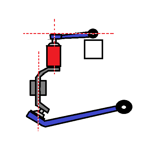

Chtěl bych to vyřešit takhle.
Tím zničíš to "L" už se to nebude vychylovat.. Prostě to bude jezdít po stejné dráze, jako serie..
To je moje teorie..

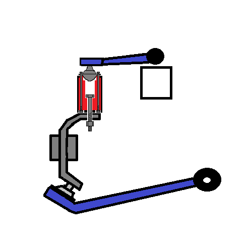

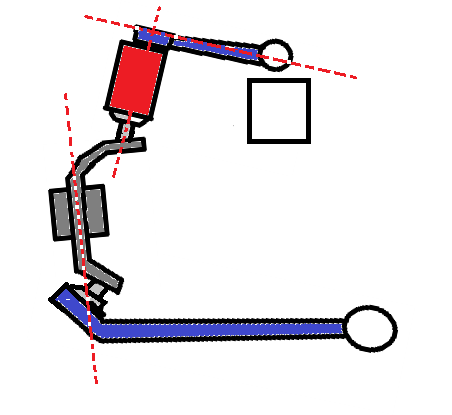

Takhle nějak si myslím, že by to mělo fungovat.
Když si člověk stoupnul jakoby ke kolu čelem (z boku auta) a zval za horní část kola (jako když se zkouší, zda jsou v háji ložiska nebo čepy) tak mohl celé kolo přitáhnout k sobě. Kolo jsi přitáhl a auto si trochu "sedlo". Což je špatně. Když by se to udělal takhle, už to dělat nebude.
Náprava v klidu s prodlouženou těhlicí.<br />Červené štrafované čáry jsou rovné a svislé.
náprava stojící prodlouzena tehlice.png (9.79 KiB) Zobrazeno 2606 x
Propružená náprava s prodlouženou těhlicí.<br />Červené štrafované čáry jsou rovné a svislé.

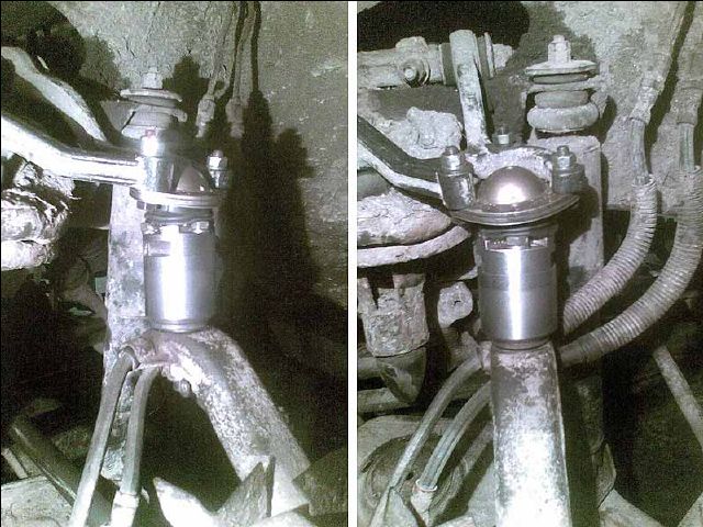

Já sem pro srovnání ještě přídám vedle sebe ty dvě fotky..
Aby byl vidět jednoznačný rozdíl (když se nám to rozdělilo mezi 6. a 7. stranu)
Snad budoucí verze s prodlouženou těhlicí<br />Červené přerušované čárky jsou přesně svislé
Původní verze s podloženým čepem.<br />Tady jsou červené přesušované čáry zhruba s osou těhlice a čepu.

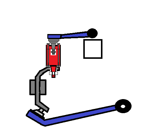

Vymyslel jsem pár návrhů jak řešit prodloužení těhlice.
Jsem zvědavý na vaše případné názory...
Tak tady je první:
Konus na horní čep v těhlici se projede aby z něj byla pouze rovná díra (asi by se nemuselo ale bude možno použít širší šroub). Okolí díry (dosedací plocha těhlice a nástavce ) se zarovná do rovna a nástavec se přichytí šroubem o vysoké pevnosti.
Nástavec je rozdělený na dvě části, do horní části se vysoustruží konus odpovídající konusu na horním čepu a tato část se pak přichytí k celku třemi pevnostními šrouby.
Snad je to zaznamenaní na obrázku srozumitelně.
návrh na řešení.png (9.68 KiB) Zobrazeno 2497 x

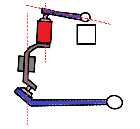

Aby se to co nejvíce zlehčilo, vymyslel jsem způsob otočení horního čepu což by mělo za následek zjednodušení prodloužení - mohlo by být jen z jednoho kusu.
Do horního ramene by se pak vyrobil konický protikus se třemi dírami, aby pasoval místo čepu.
Snad je to na obrázku dostatečně vidět...
návrh na řešení otočený čep nahoru.png (9.61 KiB) Zobrazeno 2493 x
Příspěvky: 6456
Re: Přizvednutí nivy
mne sa paci prva varianta.... :)

Majo píše:mne sa paci prva varianta.... :)
Mě taky.. Ještě uvidím, co mistr soustruhu mi na to řekne..:-)
Jinak ještě vymýšlím takovou "vzpěru" aby se ten nástavec mohl opřít o část těhlice, co se svažuje dolů jako k ložisku.
Kvůli lepší pevnosti. Bude to štoubovací, aby se to dalo sundat..:-)
