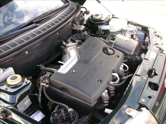

lubka320: fotka vypada jak kdyby to byl novy kus:-)
ja mel 8v motor euro 2 a lpg bylo to bez problemu. Skalous ma 16v a euro 3 a tam se to nejak nepovedlo (v obou pripadech se jednalo o podtlak BGC. )
lada pri brzdeni motorem vypina zapalovani a tim padem do sani nesmi ani trosku plynu, jinak odejde katalyzator (Skalous ma zkusenosti:-)
na plynu bych nesetril - dnes bych tam nechal dat vstrikovani - je to o krok dal a pokud je to uz na hromadnou prestavbu tak no problem.
male upozorneni :-) dost servisu LPG nerado vidi, v Melniku meli kecy furt (jaka je to prace s demontazi reduktoru atd atd., oblbovani benzinove ridici jednotky jednotkou plynu.........)
Hlavne vyber slusnou dilnu LPG ktera dela slusne a mas ji blizko - to je zaklad, vyvaruj se zapalovacim svickam na LPG (BRISK SILVER)

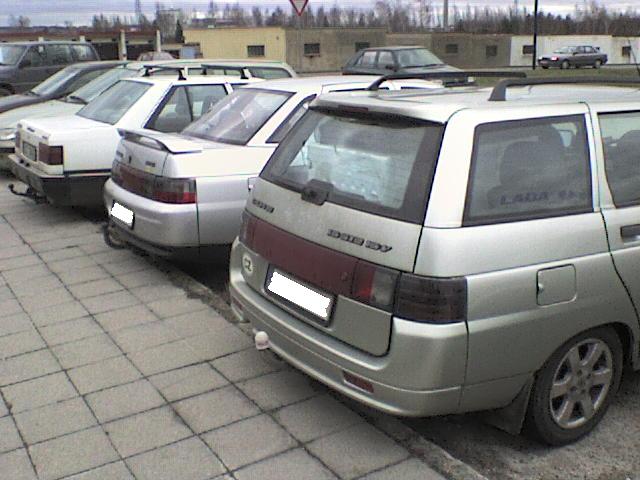

jj, asi to tak vypadá. Ještě musím vyhodit tu mříž vzadu. Koukám, že máš i střešní okno. To já nemám, ale to neva. Tak jsem zvědavej teda na ten plyn, snad vědí co dělají

Střešnímu oknu jsem nepřišel na chuť. Už jsem ho cca 2 roky neotevřel. Při rychlosti nad 100km/h to dělá stejný randál jako otevřené boční okénko....
Takže příště bych si ho do nového auta už taky nedal.
