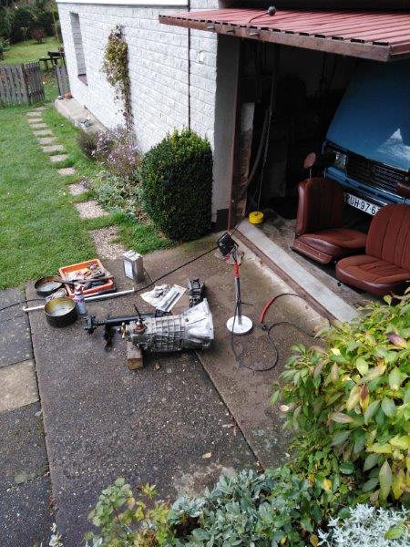

Už to budou 2 roky, co jsem do svého tématu nic nenapsal. Letošní rok, resp. letošní veteránská sezóna byla pro mě divná a v podstatě jsem vyjel jen asi 3x s jedním vozidlem + s druhou Škodovkou 1x dcera. Nicméně alespoň drobná změna nastala v sobotu, kdy jsem konečně vytáhl z garáže 06, byť do deště. Jedním z důvodů nechuti s ní jezdit byl šílený zvuk z převodovky po nastartování na jaře, kdy dostala bezkontakt. Ten naštěstí zmizel po dolití oleje. Nicméně v neděli jsem si udělal výlet k dalšímu Ladistovi, kde byla následně další Ladanávštěva ... . Důvod této výjižďky byl celkem pragmatický - výměna převodovky. Takže 06 dostala funglovku, co mi ležela 2 roky v garáži. Do výměny se mi moc nechtělo, protože dělat to v jednom pod autem to není nic moc. Dělali jsme to ve dvou a i s výměnou komplet spojky (když už to bylo rozdělané) včetně ložiska na klice za 3,5hod.. Spojková sada je od Valea. Vše se povedlo, konečně klid při jízdě ve všech režimech a na všechny rychlosti. Bohužel trochu proměřuje rychloměr, ale je optimističtější, tak se nedá nic dělat, je to čitelné. S bezkontaktem to jede jako šlak. Po namontování najeto dalších 60 km. U původní převodovky (taky 5q) zjištěno vadné gufero u spojkového ložiska - vyloženě tudy olej vykapával. Ta byla darována do 07 a bude po kontrole a případné opravě montována na jaře, ale již na jiné rampě, pro tuto to byla derniéra (sousedské vztahy).
