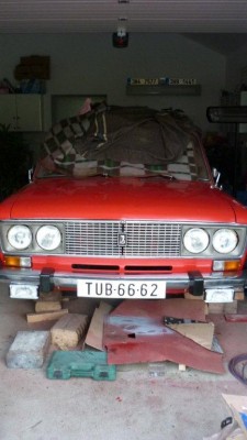

Nevím, jestli se mi to povede, s počítačem nejsem kamarád, dělám na něm jen to co musím. Často píši o své 06, už poměrně dlouho díky pracovnímu vytížení dělám "drobnou opravu", která vyústila v kompletní GO kromě motoru. Sice mě ještě čeká hodně práce, než ji alespoň budu moci vytáhnout z garáže (vypadá to, že letošní sraz asi nestihnu), ale abych jen virtuálně nemluvil jako Colombo o své ženě,rád bych přidal alespoň první foto. Jinak zrekapituluji, že se jedná o vůz z roku 1978, resp. první přihlášení mým otcem 20/6/1978, "koupeno" v Prešově výměnou za Š120GLS (nový za nový). V současné době má komplet vyměněnu plechařinu, udělaný lak, kompletní oškrábání a ošetření podvozku - karoserie, kompletní GO zadní nápravy, komplet udělaný motorový prostor, dokončuji montáž př. nápravy. Pak bude následovat repase motoru (přetěsnění a montáž generálkované hlavy), montáž převodovky, kardanu a dokončení př. části interiéru včetně palubky. Práce ještě hodně, času málo. Až mi někdo v budoucnu ukáže jak, vytahám všechny fotky průběhu práce a dám je na rajče nebo ??? .

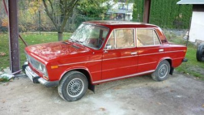

Á, tak nejsem na tom tak zle, tak ještě jedna fotka z podzimu, kdy už to vypadalo skoro hotové, jenže pak přišel nůž na krk od mé drahé manželky, že do vánoc se přestěhujeme do nového domu, tak byl na téměř 3 měs. projekt opravy odložen. A nakonec se významně rozšířil o kompletní repas podvozku, interiéru a ... no prostě všeho, na co jsem se původně chtěl vykašlat a jen opravit kastli.

Nadhera, predevsim ty kola se mi moc libi ;-)

smajchl píše:Nadhera, predevsim ty kola se mi moc libi ;-)
To jsou ty originál kola od výrobce, co sem tam dávali do těch luxusnějších verzí pro německo či co? Sou božíí, já je chci! :D
...samozřejmě LADA vypadá perfektně, před lety jsme s Wencou084 taky generálkovali moji 21061 z roku 1977, takže je mi uplně jasné, co všechno se s tím muselo udělat a jaká to byla legrace :D
súhlasím :D

1600vka jak oči :) v tej dobe bola takáto výmena bežná. u nás sa vraj vtedy dali kúpiť 1600vky a u vás zas nie resp. s veľkým úplatkom. s Prešovskej mototechny sme mali ladu aj my :)

Kola budou asi z fáčka http://www.yauto.cz/pneumatiky/alu-kola ... 29003.html
Mám je na 04, dopředu vlezou jedině s podložkama :(

mayo456 píše:1600vka jak oči :) v tej dobe bola takáto výmena bežná. u nás sa vraj vtedy dali kúpiť 1600vky a u vás zas nie resp. s veľkým úplatkom. s Prešovskej mototechny sme mali ladu aj my :)
Na tom asi něco bude, moje 16tka je z Tuzáče z Košic.

Přiznám se, že jsem si myslel, že mi právě zkritizujete ta kola :D . Dnes jsou v lepším stavu než na té fotce - jsou dokonale omytá a jsou na nich nové pneu. Ano, ze středu je odbroušen znak škoda a je nahrazen znakem LADA. Tedy odpověď je jasná. Právě hodně připomínají ty originály. Jiné AL bych tam nedal, je to právě o tom dilema tato kola (ale reakce již rozhodla) nebo originály s pokličkami. Zadek se vejde jen tak tak, závaží nemůže být lepené a předek jsem upravil přidáním jedné origo podložky na kotouč + jsem musel někde drobně "líznout" prasátka - kolik a kde zjistím, až budu montovat nové. Tyhle disky jsou z Formana Excelent a jsou kombinací eloxovaného hliníku a černé barvy. Ty v odkazu jsou tuším z Favoritu Sportline, jsou celá stříbrná.
Samozřejmě moc bych chtěl ty samolepky na spodky dveří, ale nikde jsem nenašel správný vzor, tak na to kašlu a dám tam na hrany dveří a př.blatníku asi 2,5 cm široké gumové lišty s chromovanými okraji, zakončení bude k těm lištám určenými nerezovými koncovkami (tak jsem to měl už kdysi a bylo to moc hezké a praktické). Odstín barvy je téměř k nerozeznání od originálu, přitom je to otstín, co se dává na nové škodovky - bez problémů se kdykoliv koupí opravná tužka nebo spray.
Přední chromovaná maska je asi ve stavu 2, ale z metrové vzdálenosti to nevypadá tak zle. Jak je vidět i znak vzal za téměř 36 let za své a je tam černá náhražka (znak mám v origo barvě zánovní a origo masku novou, ale šetřím na pozdější dobu). Další neoriginální věcí jsou mlhovky - dlouho jsem řešil, jestli tam dát dobové chromované kulaté (žluté nebo bílé), nebo tyto, ale dospěl jsem po shlednutí příspěvků Radka ke stejnému závěru - tyto tam pasují (původně jsem tam měl takové trošku kulatější, dával jsem je tam v roce 1991). Poslední viditelnou věcí je volant z 2107, který jsem tam také dával před více než 20 lety, protože mi padnul lépe do ruky (origo nový mám v syslátech). "Neviditelnou" neoriginální věcí je centrál na DO. Ten jsem tam dával asi před 15 lety, protože jsem měl poškozený zámek u řidiče. Teď je sice zámek nový, ale centrál jsem tam dal stejně, jen jsem dal silnější motorky. Vlastně ano, ještě jsem zapomněl na vyhřívané zadní okno, původní sice ještě mám, ale to by byla cesta zpět.
