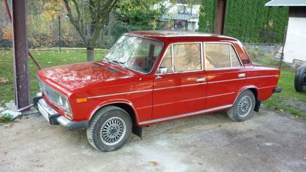

Nevím, jestli se mi to povede, s počítačem nejsem kamarád, dělám na něm jen to co musím. Často píši o své 06, už poměrně dlouho díky pracovnímu vytížení dělám "drobnou opravu", která vyústila v kompletní GO kromě motoru. Sice mě ještě čeká hodně práce, než ji alespoň budu moci vytáhnout z garáže (vypadá to, že letošní sraz asi nestihnu), ale abych jen virtuálně nemluvil jako Colombo o své ženě,rád bych přidal alespoň první foto. Jinak zrekapituluji, že se jedná o vůz z roku 1978, resp. první přihlášení mým otcem 20/6/1978, "koupeno" v Prešově výměnou za Š120GLS (nový za nový). V současné době má komplet vyměněnu plechařinu, udělaný lak, kompletní oškrábání a ošetření podvozku - karoserie, kompletní GO zadní nápravy, komplet udělaný motorový prostor, dokončuji montáž př. nápravy. Pak bude následovat repase motoru (přetěsnění a montáž generálkované hlavy), montáž převodovky, kardanu a dokončení př. části interiéru včetně palubky. Práce ještě hodně, času málo. Až mi někdo v budoucnu ukáže jak, vytahám všechny fotky průběhu práce a dám je na rajče nebo ??? .

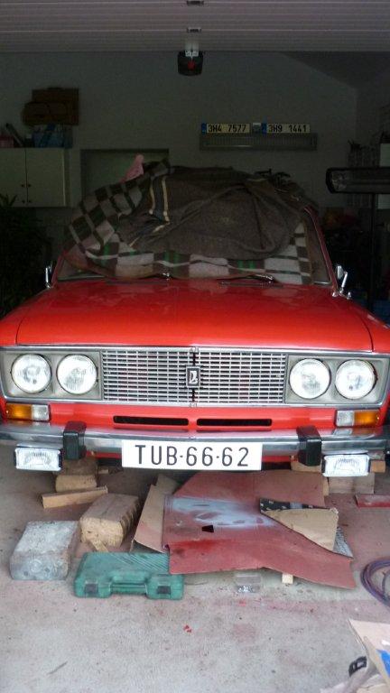

Á, tak nejsem na tom tak zle, tak ještě jedna fotka z podzimu, kdy už to vypadalo skoro hotové, jenže pak přišel nůž na krk od mé drahé manželky, že do vánoc se přestěhujeme do nového domu, tak byl na téměř 3 měs. projekt opravy odložen. A nakonec se významně rozšířil o kompletní repas podvozku, interiéru a ... no prostě všeho, na co jsem se původně chtěl vykašlat a jen opravit kastli.

Nadhera, predevsim ty kola se mi moc libi

To jsou ty originál kola od výrobce, co sem tam dávali do těch luxusnějších verzí pro německo či co? Sou božíí, já je chci!smajchl píše:Nadhera, predevsim ty kola se mi moc libi

Kola budou asi z fáčka http://www.yauto.cz/pneumatiky/alu-kola ... 29003.html
Mám je na 04, dopředu vlezou jedině s podložkama

Přiznám se, že jsem si myslel, že mi právě zkritizujete ta kola
. Dnes jsou v lepším stavu než na té fotce - jsou dokonale omytá a jsou na nich nové pneu. Ano, ze středu je odbroušen znak škoda a je nahrazen znakem LADA. Tedy odpověď je jasná. Právě hodně připomínají ty originály. Jiné AL bych tam nedal, je to právě o tom dilema tato kola (ale reakce již rozhodla) nebo originály s pokličkami. Zadek se vejde jen tak tak, závaží nemůže být lepené a předek jsem upravil přidáním jedné origo podložky na kotouč + jsem musel někde drobně "líznout" prasátka - kolik a kde zjistím, až budu montovat nové. Tyhle disky jsou z Formana Excelent a jsou kombinací eloxovaného hliníku a černé barvy. Ty v odkazu jsou tuším z Favoritu Sportline, jsou celá stříbrná.

Pěkný stroj,že bych se zajel podivat osobně?Jestli je to ten Lánov u Vrchlabí?Že by jsme udělali miniLadasraz?

Ano, je to Lánov u Vrchlabí. Podívat se určitě není problém, ale ještě bych chvilku počkal, až alespoň vyjedu z garáže, aby bylo něco vidět
Ty samolepky na dveře by mě zajímaly. Mám trochu strach, aby to nebylo s těma lištama přeplácaný, můžeš mi prosím poslat fotku?
Jinak aktuální stav. Sice bylo času málo (kupodivu jsem se vykašlal na všechny v práci a vzal jsem si den dovolené
), ale dva dny jsem strávil na střeše nově stavěné garážokůlny (nový domov pro šestku). Přesto jsem po chvilkách poskládal a namontoval přední nápravu - docela jsem přemýšlel o převodce řízení z 05, ale nakonec jsem to vzdal, novou doma nemám a finance na novou z obchodu, navíc možná v pochybné kvalitě jsem vzdal. Včera jsem se totálně schvátil při dělání dřeva, skoro jsem ani nemohl spát, tak jsem si dnešek nechal na repasi motoru. V pátek jsem stříknul blok, tak jsem dnes zrepasoval a namontoval silenbloky, vodní a palivovou pumpu, alternátor, oboje prsa a vanu. Bohužel jsem někde zasel šrouby setrvačníku (možná zůstaly v galvanovně, mám jen jeden nově ozinkovaný), tak musím sehnat náhradu.
Takže docela úspěšný dnešek. Na motoru ještě zbývá vyměnit současnou hlavu za zrepasovanou. Otázkou je, co udělám s karburátorem a rozdělovačem - měl jsem tam obyčejný rozdělovač a OZON 05 - tak mi to jezdilo na LPG skvěle a za málo. Ale teď budeme jezdit jen na benzín, tak to musím vychytat.
