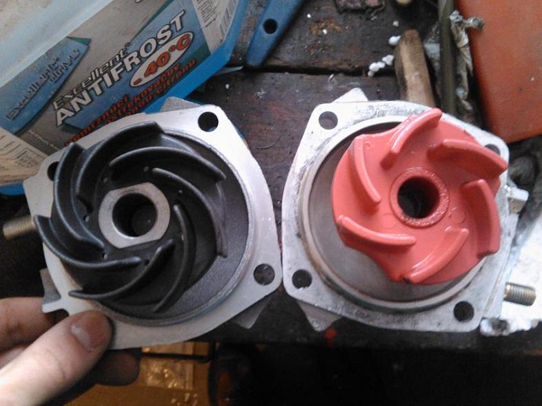

Tak čerpadlo konečne vymenené, dúfam že to už problémy robiť nebude. Prekvapilo ma okrem výrobnej vady na MS čerpadle, že má aj menej lopatiek ako to nové ruské. Takže podľa všetkého sa treba MS čerpadlám vyhýbať. Len dúfam, že sa to plastové nepretočí, ako Majovi :)

Já bych řekl, že to červený má stejně lopatek jako origo ruský. To druhý jich má nějak moc.

Vidím to úplně stejně jako Yellow. Každopádně přeju, ať funguje bez problému k plné spokojenosti. ;)

v obchode co mi to michael 4x4 kupoval vraveli, že toto je najlešpie čo sa dá zohnať tak som zvedavý. Vraj pri zmienke o mastersporte sa iba zasmial... všetko robí čína :lol:
