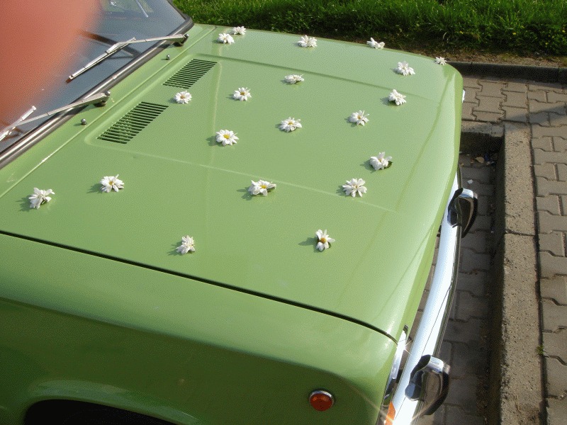

Co byste řekli na toto? (11.9. 11:00)
Ale už jsem to z auta sundal, škoda laku...
Hippiesácký auto?
MartasBrno
Příspěvky: 4442
Příspěvek od MartasBrno »
Svatební povoz... Pro nevěstu...
