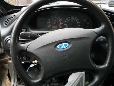

no ved uz som si myslel, ze ked mam teraz ten kriz na kapote, tak sa so mnou prestanete bavit. A to som uz kupil Ladaznak(z Kaliny - mali len modry) na volant. Ani som ho sem nechcel davat kym nekupim cierny, ale vidim, ze musim, inak pojdem do vyhnanstva.
