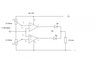

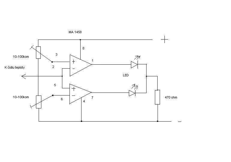

Luděk Ondrůch píše:Sašo, mohl by jsi prosím pro neznalé doplnit do toho plánku očíslování vývodů toho švábu? Děkuji
Sorry ale na to jsem zapoměl takže znovu. klidně si to postav bude to fungovat na první zapnutí ,ten IO může být jakákoliv 1458.a když k té červené LED zapojíš "samovybuzovací "bzučak (třeba KP121)tak to bude i s akustickou signalizací.

Sender píše:Můžeš tam najít inspiraci
Maximálně v designu !!! jinak je to pohádkový nesmysl.

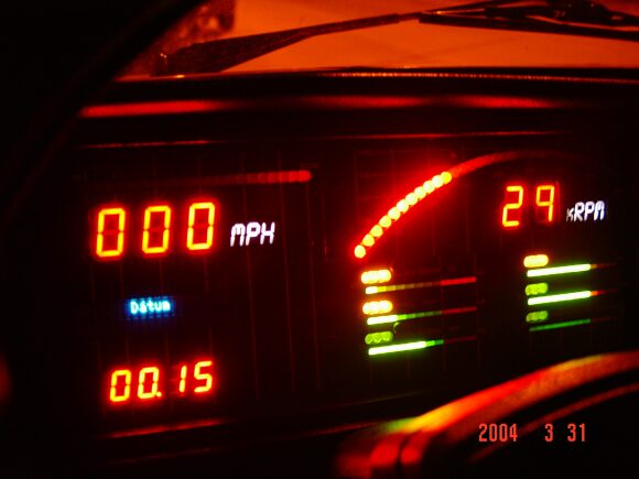

hornak.active.sound
Příspěvek od hornak.active.sound »
digitacho se tu uz resilo.Nevim gde sem to nasel ale foto je tady

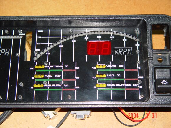

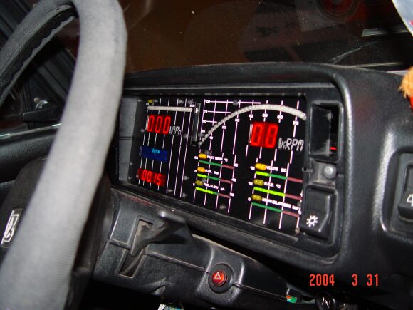

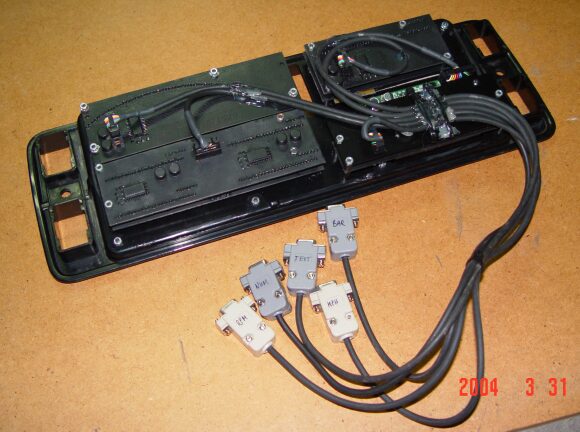

hornak.active.sound
este jedna foto
