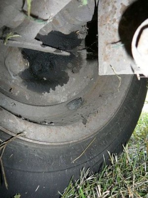

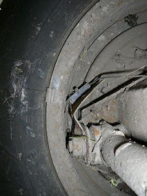

Samozřejmě jde vyndat i z některých vozů UNO,RENAULT....ale bez úprav funguje a to velmi dobře tacho s kola! já tam mám BC 800 asi 10let Je určen až do 250KM/h a snímač v kole zadní nápravy Dnes se vyrábí řada BC...ktera je podsvícená a může se dát na moto a měrí do 350KM/h Když si dáš trocha práce s "kalibrací" tak to měrí absolutně přesně!!!
(pokud při rozjezdu nehrabeš). "vzdálenost".
Budou fota:
