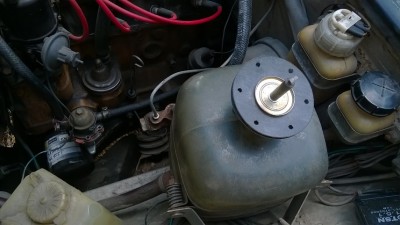

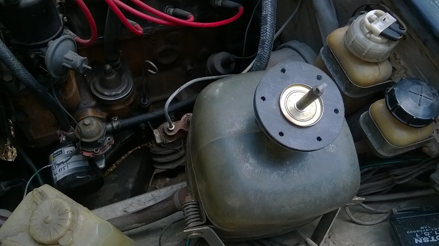

Tak ta moje podivuhodná membrána má momentálně najeto zhruba 3 neděle a 250 kilometrů. Z čerpadla nic neteče, takže usuzuju, že buď eště proleptaná neni a nebo naopak už jsou obě vrstvy durch a benzín teče do oleje zcela bez odporu
Pro představu přikládam obrázek.

Vypadá to úchylně, to bude dobrý

K té černé "membráně". Takhle z té fotky není přesně vidět, jestli to byl nový kus, nebo repase ? Tyčka vypadá "nelesklá" na rozdíl od podložky, opravdu to není z fotky dobře vidět. Pokud to není membrána, ale technická guma s textilií, možná na tuto úsporu velmi brzy doplatíš. To že už ujela 250 km není směrodatné. Klasická technická guma nevydrží mechanicky a ani neodolá benzínu. Mě to připadá riskantní počin s něčím neznámého původu. Moc rád bych se spletl.

A to já nevim, z čeho to je a co to je, měl jsem to v syslátech několika generací
Jako riskantní mi příde i každá membrána nově zakoupená, tak uvidíme.
