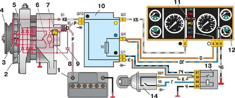

Ale nechoď za tím co ti tam ten altík strčil, zapojil a nechal tak. Otázkou je hodnota toho odporu, třeba 120 Ohmů, nebo 56 Ohmů aby žárovečka svítila
. Ale pro funkci by mělo stačit do růžového špagátu vložit tu žárovičku a diodu.

Podla tejto schemy sa ma "predratkpvat" len alternator? Som vsak rad, ze to je takto. V servise kde mi nakoniec vyriesili problem s dobijanim vymenou alternatora (z 1,7i z vrakaca) mi doporucili vymenu spinacky (ze to preto nevypina motor), to som hned urobil, ale nepomohlo. Po studiu a otravovani na fore sme spolocne (s vami) dospeli k tomu, ze je problem v samom altiku. Vzhladom na skutocnost, ze kedysi vraj robili v tom servise len lady, a vzhladom k tomu ze problem c.2 (nevypina motor) je sposobena vymenou altika si to tam idem "vyreklamovat" nach to "prekabluju" podla tej schemy.

Ukaz jim ten obrazek z rozkreslenou palubkou kde je detail na zarovku, diodu a rezistor. Ve stitu predchystana zarovka je, zbytek se musi dobastlit.

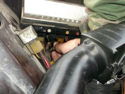

Ja som mal aj kable od stitu po poistkovku, natiahnut som musel len od poistkovky k alternatoru. Prakticky len vytiahnut z jedneho pinu a pichnut do druheho.

V poistkovke? Ktosi mi cosi o poistkovke hovoril v suvislosti s tymto...
Co presne treba v tej poistkovke urobit? A ako zistim, ze to je to co mam urobit?
Podla tohoto obrazka
Podla toho obrazku ma byt zapojeny ten kabel ked ma zrak a rozum neklame na ciernom konektore
Podla tohoto je zas na zltom:
Takze staci to prehodit?
Od zaciatku som zmateny ale teraz to vrcholi

Podla mna by si mal z poistkovky na strane motora ten ruzovy kablik vytiahnut zo zlteho konektora 11 pin 3 a dostat ho do cierneho konektora 10 pin 7. Ale to som iba vycital z tych ruskych schem, ci to bude fungovat za to ruku do ohna nedam.

Poprepajanie zafungovalo. Uz ide normalne vypnut. Je to uz OK

tomass: uz sme to vyriesili (dufam ze to aj dobija, ak mal v pristrojovke ziarovku, tak by malo), to s tym napajanim zapalovania bol iba moj typ, po studovani schem na horeuvedenych strankach sme zistili kde bol problem. Inac v tych schemach to relatko nakreslene je (aspon v schemach 05 a 07). Je to relatko c. 23 na tej farebnej co je par odkazov vyssie. Co Lada to original
