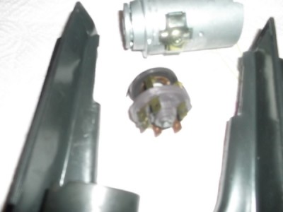

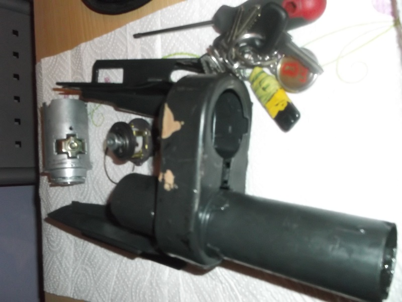

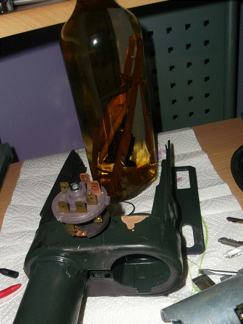

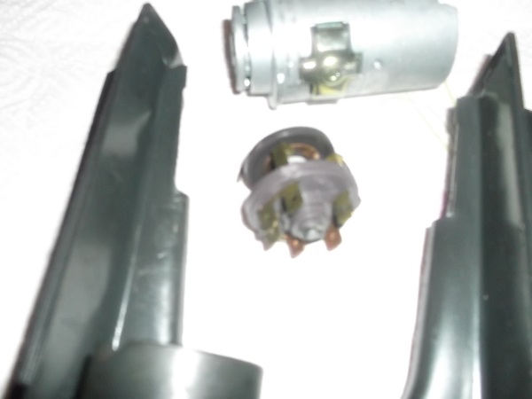

Vypnem motor vytiahnem kluc a motor na to uplne kasle, pradie si dalej, niesu to samozapaly, normalne ide, volnobeh, pridam tak prida... Kde je chyba? Ja som z toho uz chory :sad4: Najprv nejde natocit, potom nejde zhasnut...

Pak je to snad jasné - spínačka! Tu jsem doufal, že jsi kontroloval už při první závadě. H

Spinacka je praveze vymenena, ale menil som ju az teraz, tiez mi to hned napadlo ze to v nej ostalo nieco spojene, nastastie na vrakaci mali "cerstvu" 2107 1700 tak som si zobral s nej ale nepomohlo to...
