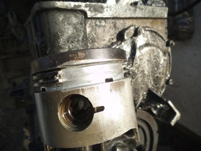

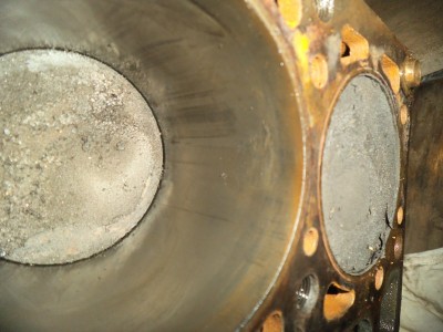

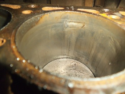

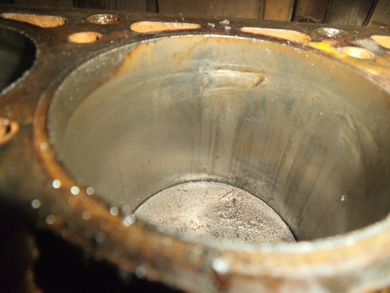

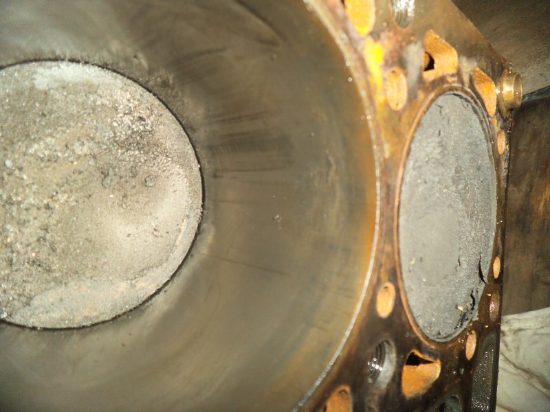

Motor je na ponku, vana dole, píst venku ... přikládám snímky ... pro slabší povahy se radši nedívejte - je to masakr :shock: . L.

Az taka ryha je tam nestaci vymenir piest ? ( a dovod preco sa to stalo ?) ASi to che piesty z lepsieho matrosa. A co tam maju madari ze im to beha sice len chvilku :D Aky si mal kompresny pomer ?

Tohleto je totalní smrt motoru. Bez pardunu.
Převrt nevyřeší problém = nemám možnost sehnat větší píst nemluvě o tom, te v tomto případě ani větší píst neexistuje.
Prostě je to na odvoz do šrotu. L .

0,5mm ryha sa strati :D tak mi ten motor za cenu srotu daruj :D Ozaj olamane to je na strane vyfuku ?

Být prasklý i vršek pístu, byla by příčina 100% jasná ... chudá směs a detonační spalování. Takto těžko říct, zda za to může chudá směs, či vada materiálu. Osobně bych si ale typnul na chudou směs.
Je to hrozný pohled ... kolik kilometrů jsi s tímto motorem najezdil?
