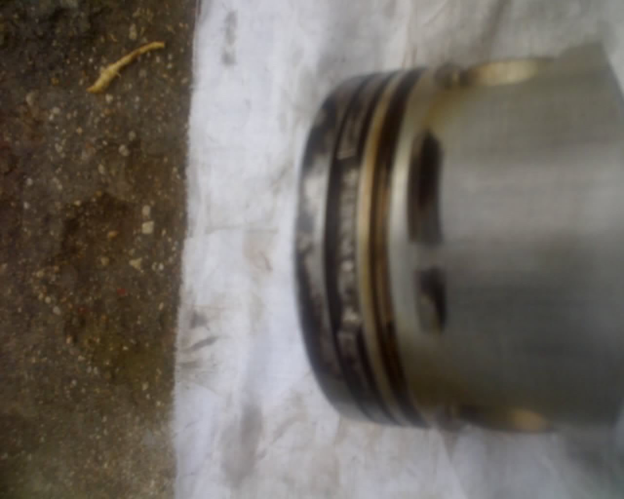

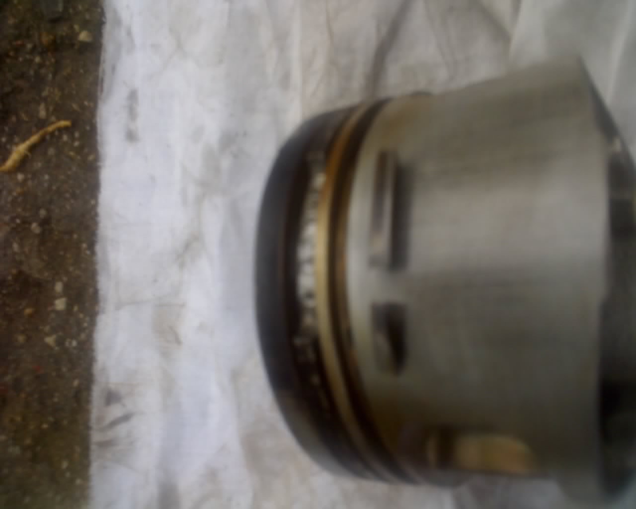

V pátek jsem vytahoval písty, abych je překroužkoval a hle co na mne vykouklo (omluvte sníženou kvalitu):

a pricina ?
Příspěvky: 10678
Re: LADA 1800i - pokračování II
Nejsem vědma a nemám křišťálovou kouli
Jinak to co je vyfocený je snímek pístu z 2. válce.
Jo - a žádné následky pro stěnu 2. válce to nemělo.

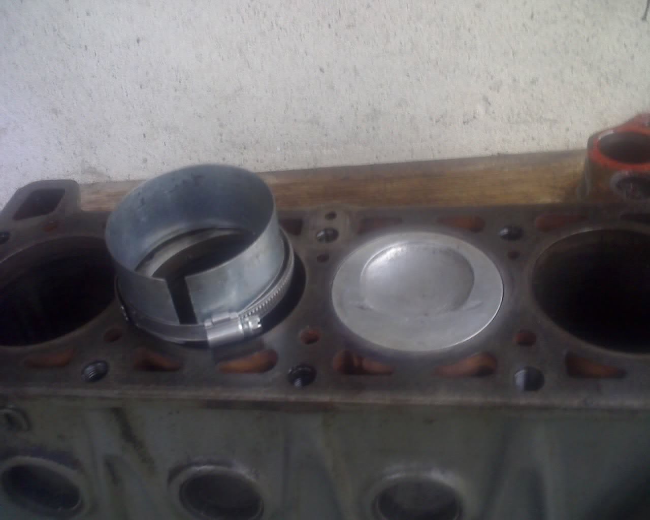

Takže při příležitosti revize motoru jsem vyměnil jeden píst, překroužkoval jsem, očistil ventily a vyměnil ventilová gufírka.
Motor jsem taktéž přetěsnil, zvenčí očistil petrolejem. Včera večer jsem jej doskládal, takže mám opět náhradní motor (kdyby bylo potřeba). L.

to je od detonačního spalování........

detonační spalování v íčku? nebo podtáčení? Luďku, pardon, jen hypotéza :)
U "našeho" í-čka (1.7 Spi) může dojít k detonačnímu spalování . Elektronika tomu nezabrání , poněvač není vybavena detonačním čidlem . Je ovšem otázkou jak by k detonacím na neupraveném (sériovém) motoru mohlo dojít . Buď poruchou - změnou předstihu elektronicky nebo mechanicky (třeba pootočením řemenice) , nebo velmi nekvalitním palivem .
Příspěvky: 10678
Jezdím na plyn (99,9%). Takže palivo asi ne.
A kdyby detonační spalování tak by se to projevilo primárně na povrchu pístu a ne mezi 1. a 2. kroužkem (?). L.

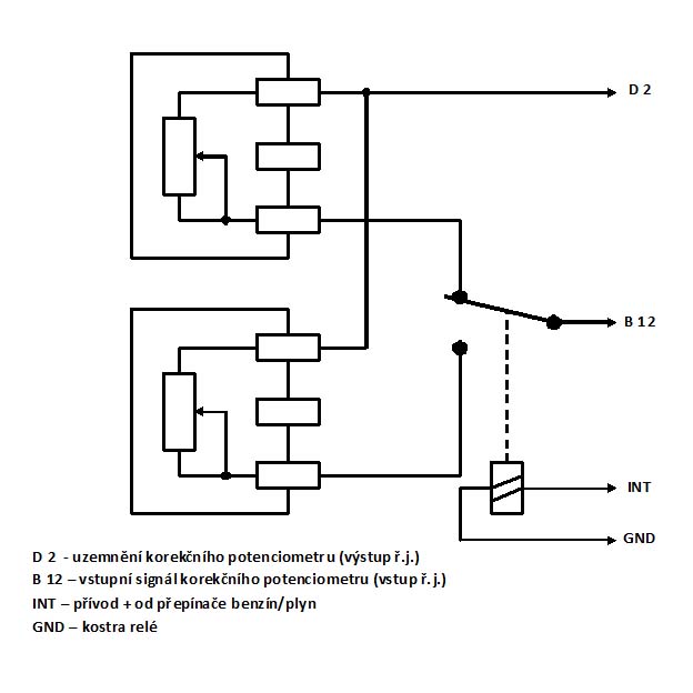

Tady to řešení bude krapítek složitější, protože ten můj vehement je ruský jednobodý "inžektor".
Pravda, mám v autě potenciometr předstihu (na pravým podběhu) a taky mám ve slunečním clonítku zapíchaných několik malých zelených válečků s drátkama (pro profesionály - odporů) od Koka-Loka z dob, kdy jsem tam tu 1,8 měl poprvé.
Řešení spočívá v tom, že by mi nějaký odborník proměřil momentální odpor na korektoru, propočítal s pomocí moudré knihy a potom mi udělal zapojení těchto dvou exkrementů ... vehementů ... eeeee ........... součástek, spíše potenciometr nahradil odporem a zapojil to na přepínání plyn-benzín tak, aby řídící jednotka automaticky posunula předstih.
Druhou možností je sehnat stavitelnou řemenici, protože se obávám, že první řešení bude fungovat jen teoreticky. L.

Nejmenší zásah do původního zapojení by asi bylo relátko, spínající při přepnutí benzin / plyn paralelně nebo do serie (podle toho, zda je odpor řídícího prvku na benzin větší nebo menší) s původním potenciometrem (spíše reostatem - musel bych vidět schema)
další odpor nebo reostat. Tím by byla zachována stávající možnost přizpůsobení oktanovému číslu benzinu a skokově (odporem) nebo dalším regulačním prvkem přizpůsobit plyn.
P.S: Škoda,že je Brno odsud cca 180 km, jinak bych se Ti do toho pustil. Ale myslím,že to zvládneš i sám nebo s pomocí K-L ev.Marťase.
Příspěvky: 10678
Re: LADA 1800i - pokračování III
Ano ... přepínací relé by bylo řešením.
Pohledám v dostupné literatuře a promyslím možná řešení. L.

A co to zapojit takto?
VAZ 1117
