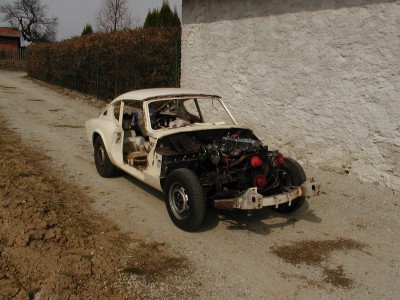

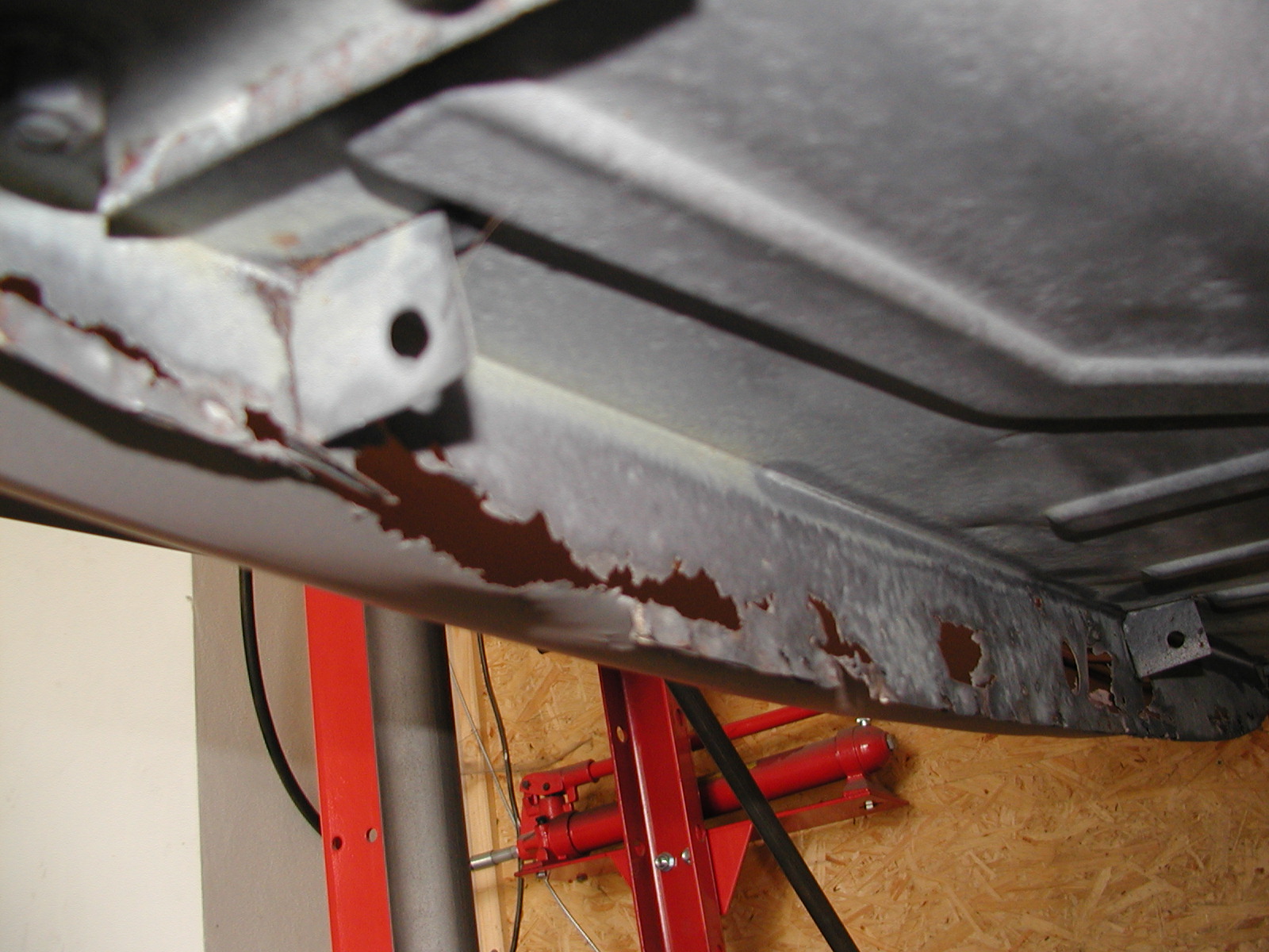

Věc se má tak, že první rok jsem s Triumphem celkem dobře pojezdil, nicméně pak jsem se pustil do kompletní renovace a ta se táhne až do dneška. Karoserie byla schnilá na prach, dokonce i rám bylo nutné na několika místech vyvařit. Nyní je už rám se vším všudy nachystaný, karoserie vyvařená a přes rok a půl v lakovně. V podstatě teď už jen čekám na hotovou lakýrnickou a můžu kompletovat
. Podle posledních zpráv od lakýrníka by to mělo být hotové koncem ledna. Už aby to bylo
Pokud bude zájem, postupně tu dám nějaké ty fotky z renovace.

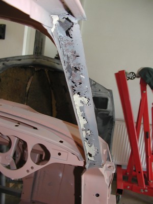

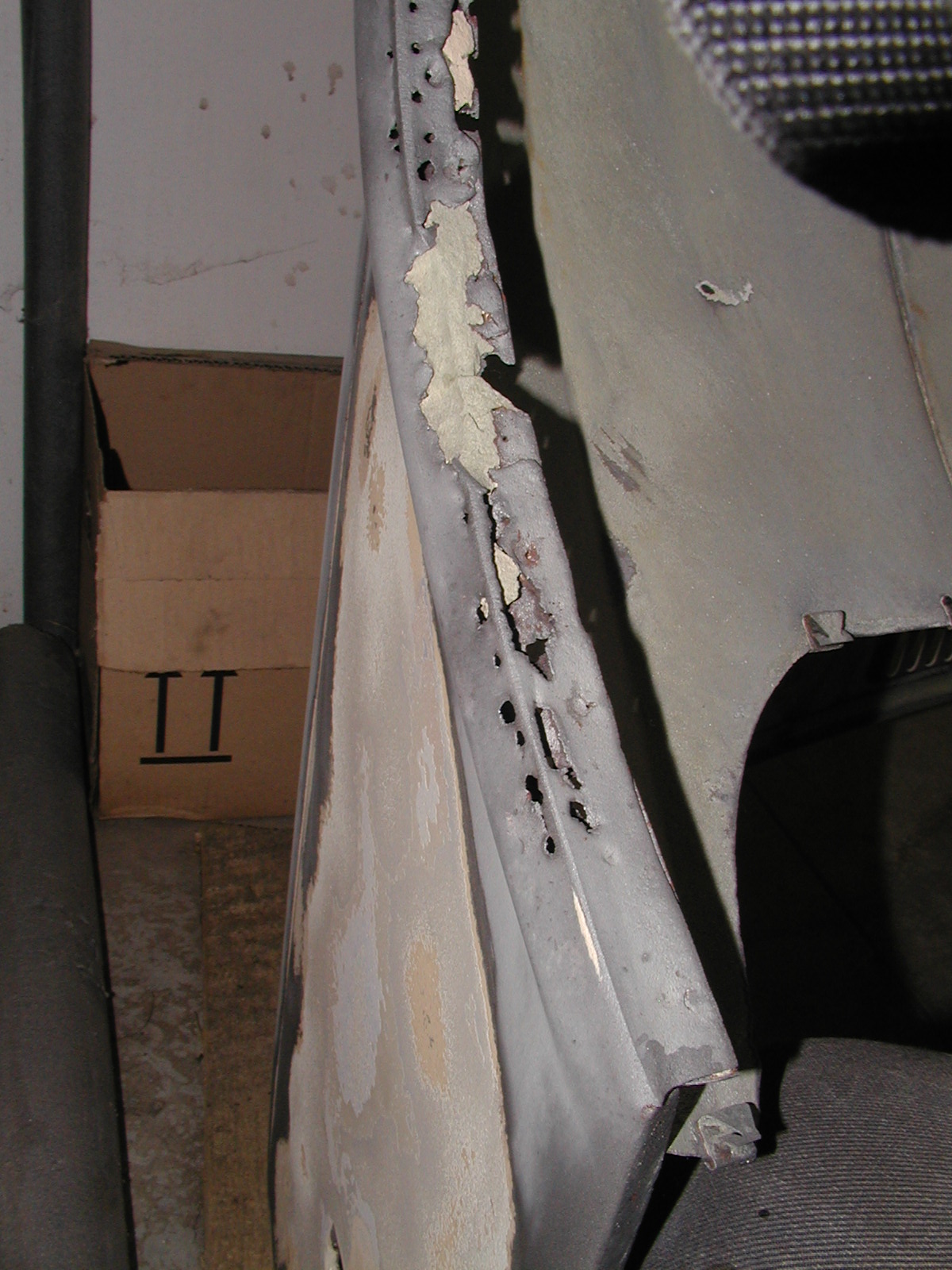

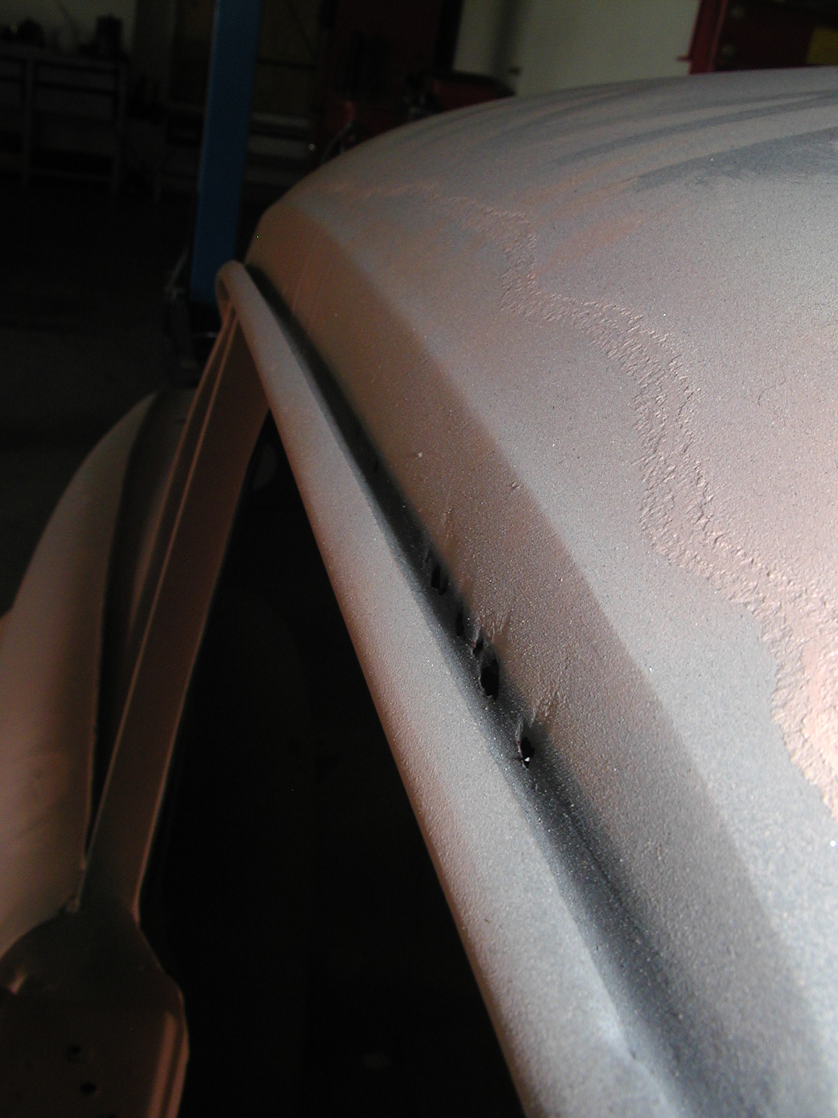

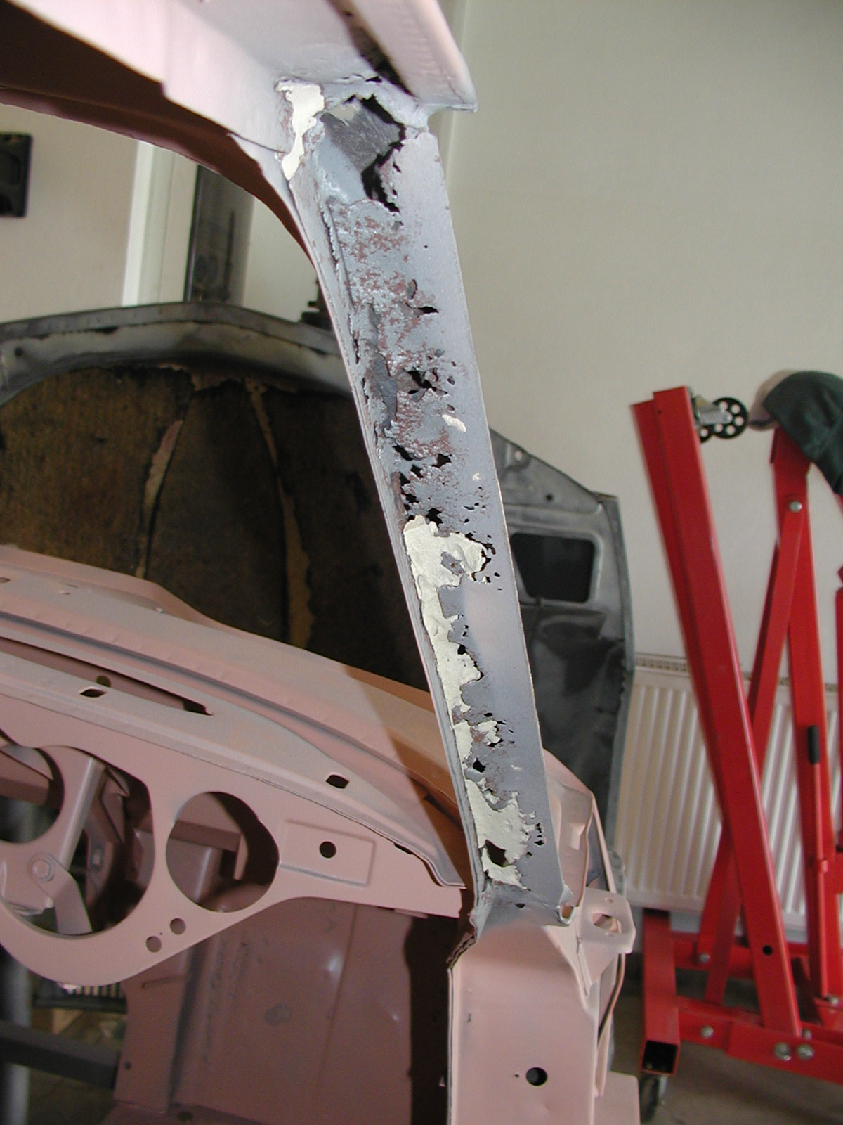

Pravda, když jsem viděl tu odstrojenou karoserii před lety naživo a u toho předního okna jsem viděl ty dírky ...bylo to uplně jako kus nábytku kompletně prolezlej červotočem. Nebo by se taky dalo říct, že někdo si vyhrál s tenoučkým vrtákem a "nasázel" to tam po 3 mm od sebe.
Takže na jaře bude možno na projížďku? L.

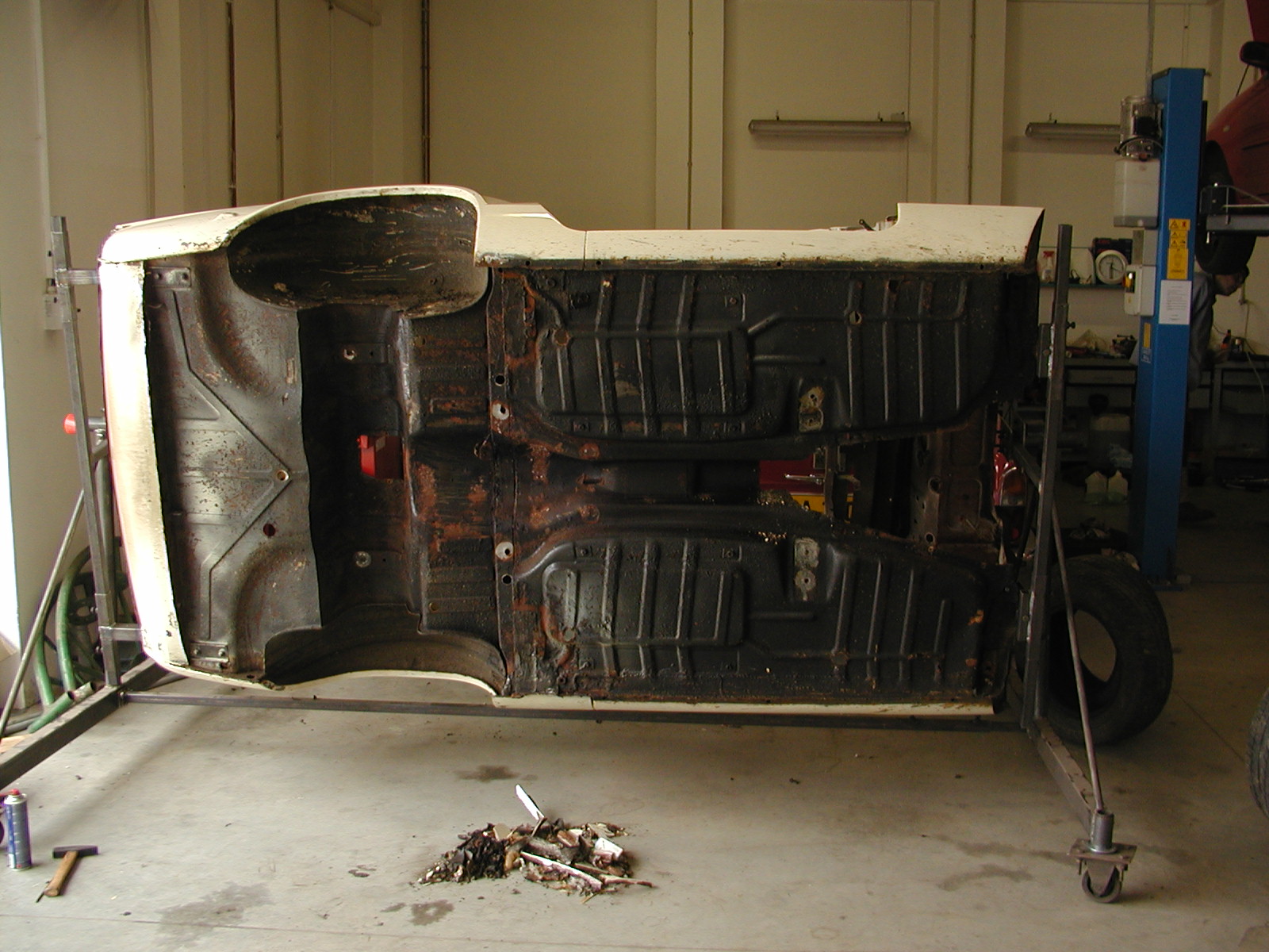

Luďku, než se udělala karoserie, měl jsem z toho opravdu hrůzu. Navíc tou dobou jsem ještě nebyl tak zručný klempíř, o to větší hrůza mne při pohledu na karoserii pojímala. Teď už se jen těším, až budu naplno nastrojovat a pokud vše půjde podle plánu, během jara by mohl být vůz kompletní.

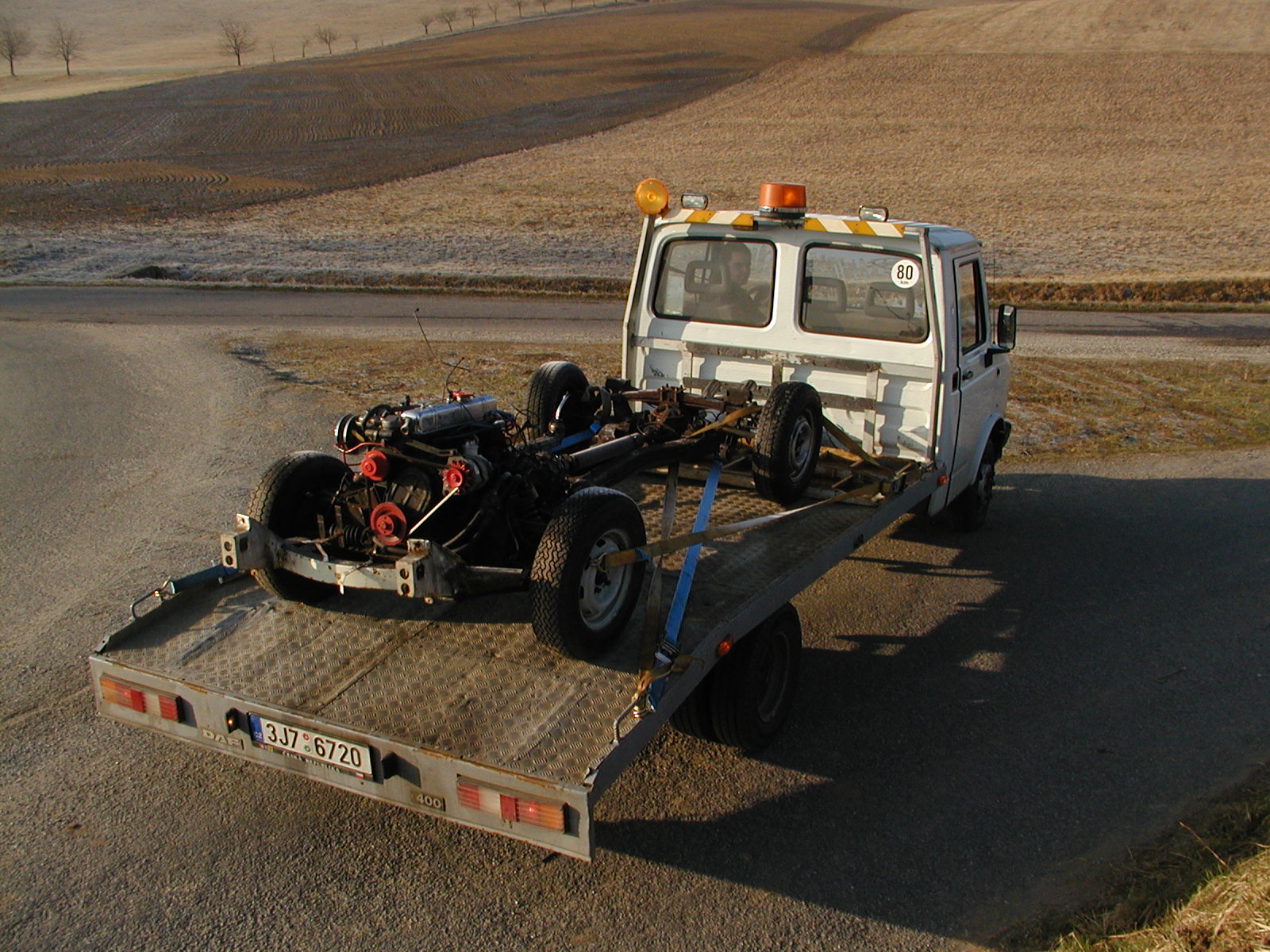

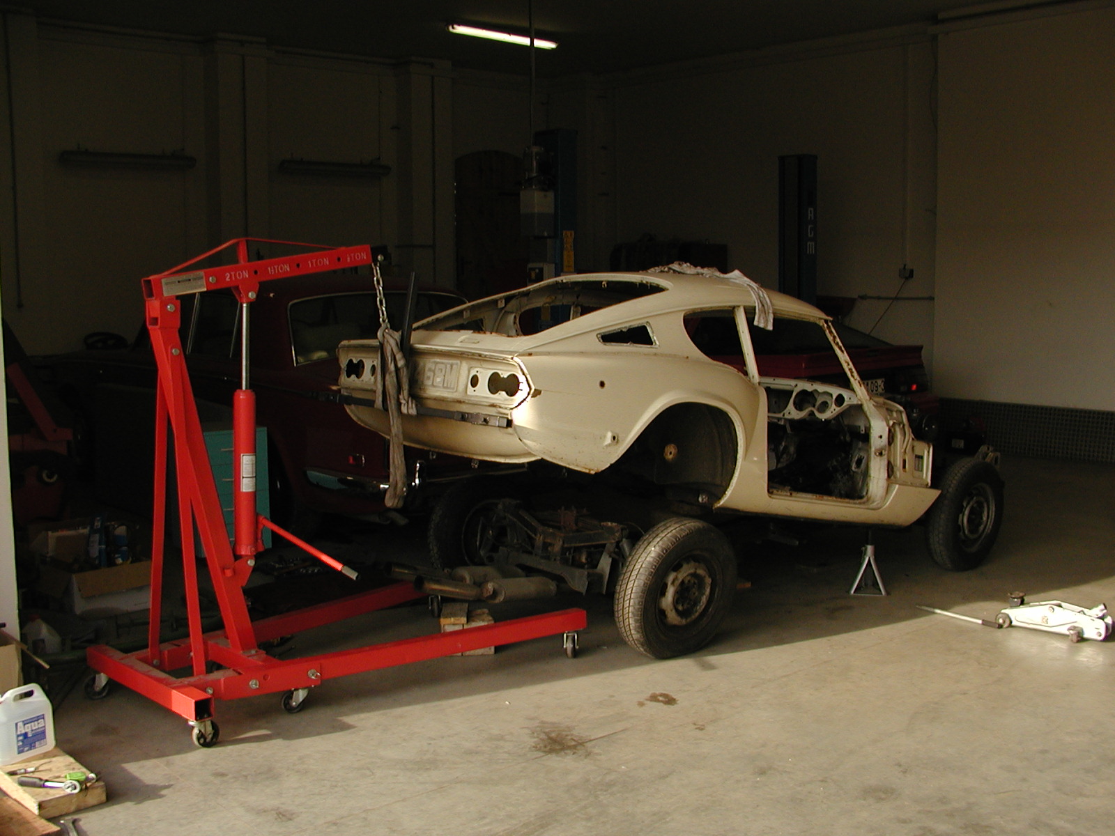

V první polovině roku 2011 jsme Triumpha rozebrali, shodili karoserii z rámu a rám jsem si odvezl do Brna - abych na něm mohl pomalu a jistě doma robiť. Jako nejtěžší věc se ukázalo sundání motoru z rámu. Sundávali jsme jej ve dvou, motor přivázali na lešenářskou trubku a snažili se. Asi po patero prohlídkách kde že je ten motor ještě přišroubovaný, nám došlo, že je pouze tak těžký, že s ním ani nehneme. Nakonec jsme se pochlapili a motor se nám sundat podařilo. Dalších 5 let motor nacestoval cca 8metrů po dílně a to především kvůli lakování - kdy jsme ho s Romanem museli nějak vycukat ven. Nasazování motoru zpět na rám proběhlo před rokem a tentokrát v pěti lidech
. Ale to už moc předbíhám.
Během jara 2011 jsme posvařovali otočný rám pro upevnění karoserie, z kterého se nehnula dlouhých 5 let. Proběhlo opískování, části které nebylo nutné vyvařovat jsem ihned nalakoval dvousložkovým základovým epoxidem - růžovým
P.S. Schválně, co jsem použil z Lady

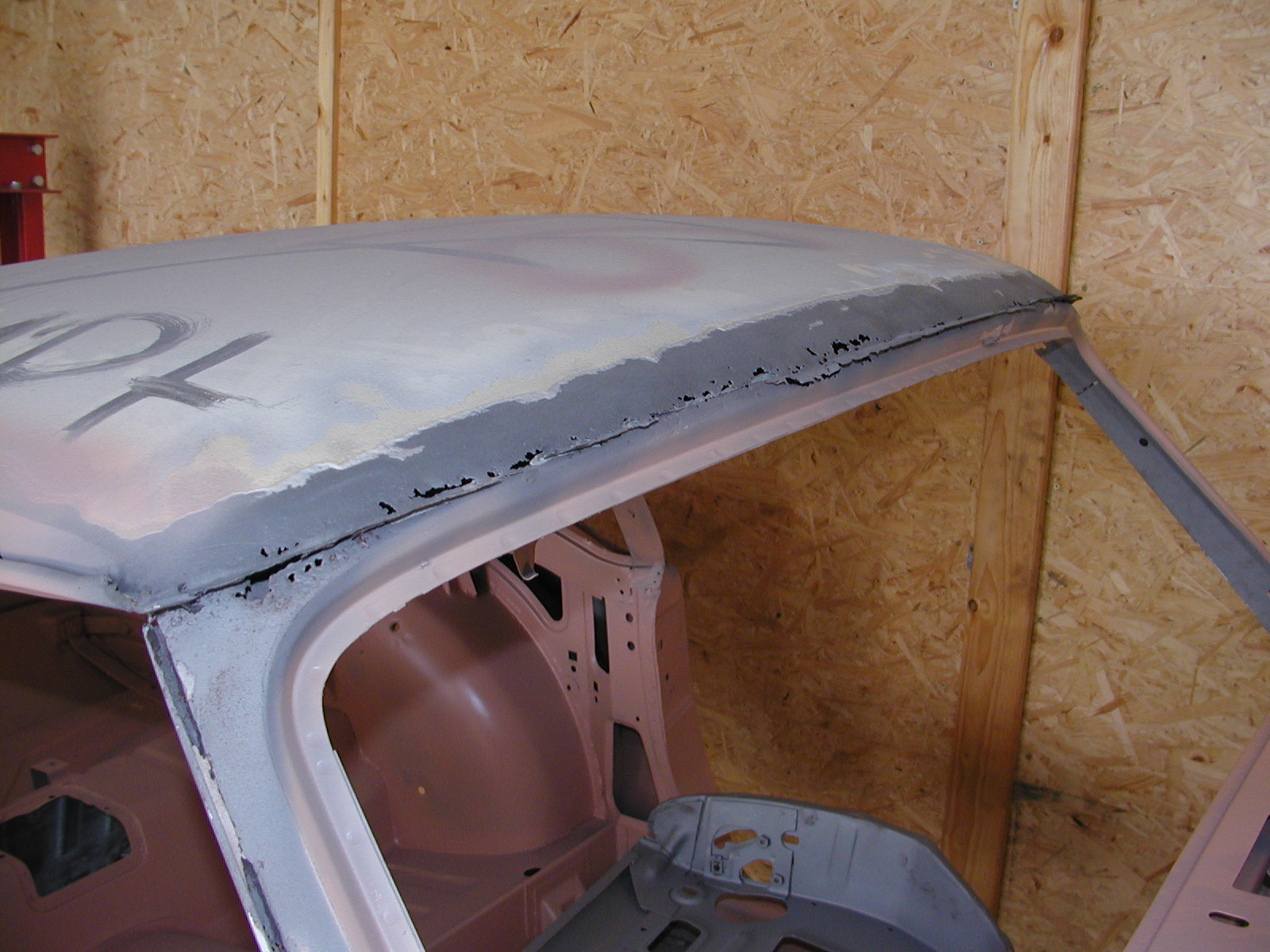

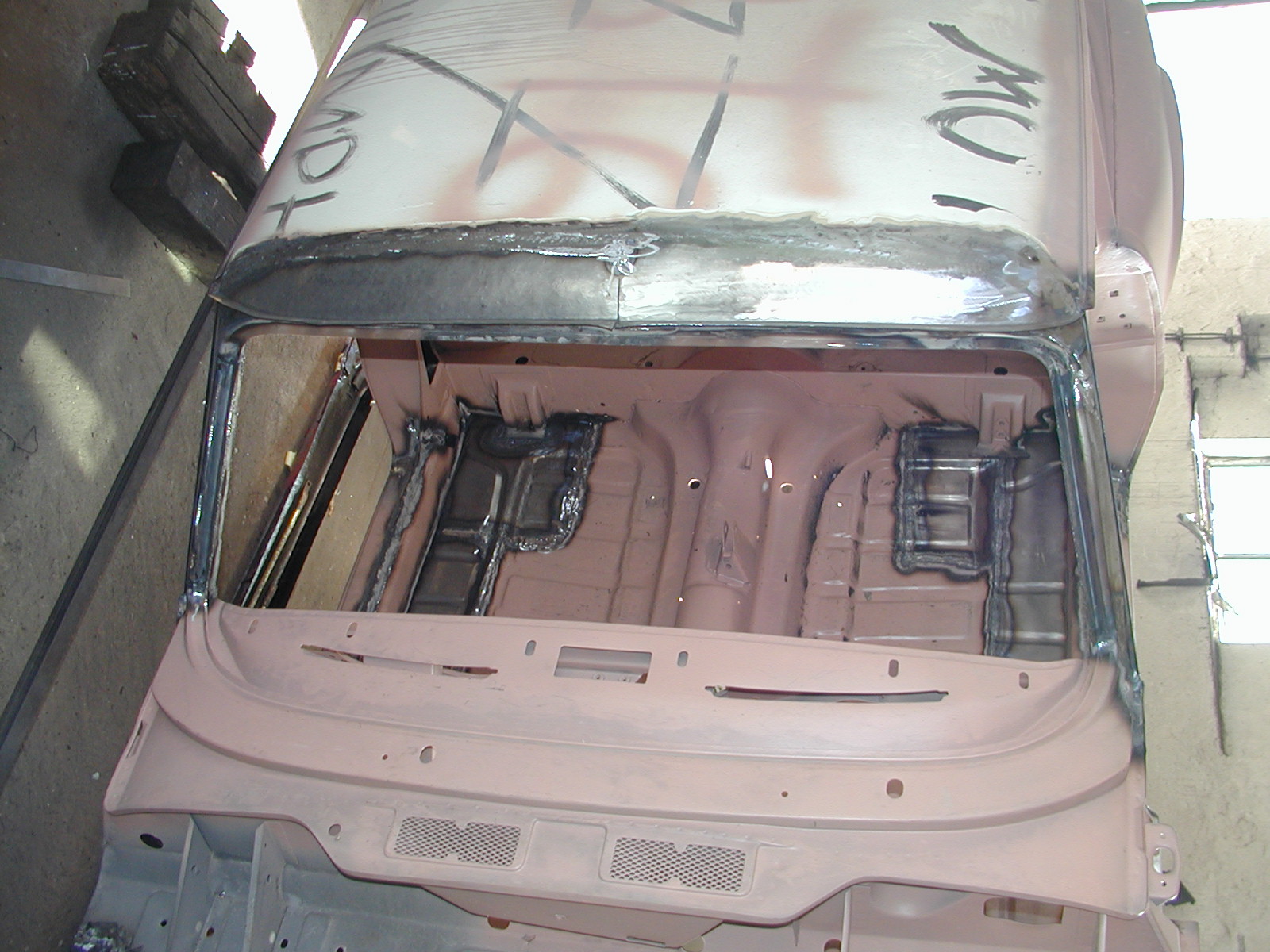

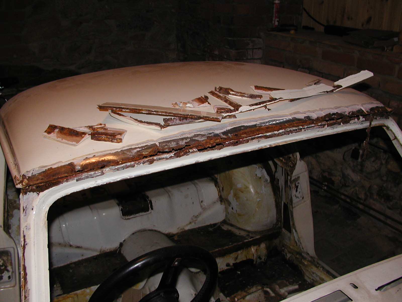

Co se týče karoserie, ani ve snu mě nenapadlo, že bude v tak špatném stavu. Autíčko prošlo typickou anglickou renovací, koroze byla zakytovaná a celý vůz přelakován. Po opískování byli některé části děravé jako ementál. Dveře jsem se původně snažil zachránit, nakonec jsem objednal nový plechový potah. Z předních "rožků" s blinkry (u nárazníku) jsem obrousil kýbl kytu a následně to rovněž vzdal. Se zbytkem se už ale pral klempíř, vyrobil nové podlahy, prahy, lemy, střechu, sloupky .... práce jako na kostele.
Radku, s tím bájným Fénixem jsi to vystihl velmi pěkně. Řekl bych, že je to případ i této GT6. Vendulka slyšela o tomto autíčku spoustu historek, nicméně v celku jej naživo nikdy neviděla. Kamarád, který semnou autí z Anglie vezl, už pomalu ani nevěřil, že se to někam pohne. Jednu dobu do mě pěkně rýpal, dnes už se ale těší na opětovné shledání

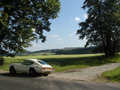

Na první fotce na silnici, to vypadá jako slušný auto, ani by člověka nenapadlo v jakém je stavu...Tak hodně úspěchů v dokončení.

Ten otočněj rám na kastli, to už je frajeřinka. To bych taky potřeboval

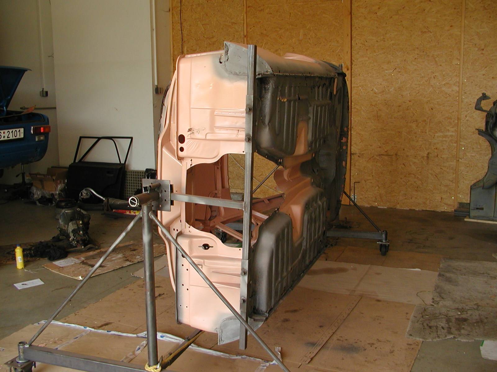

Rám na karoserii jsem si navrhoval sám a je víceméně univerzální. Nicméně nějak jsem opomněl na rantl u zadního čela Triumpha, který zavazí řádnému posunutí a vyvážení.

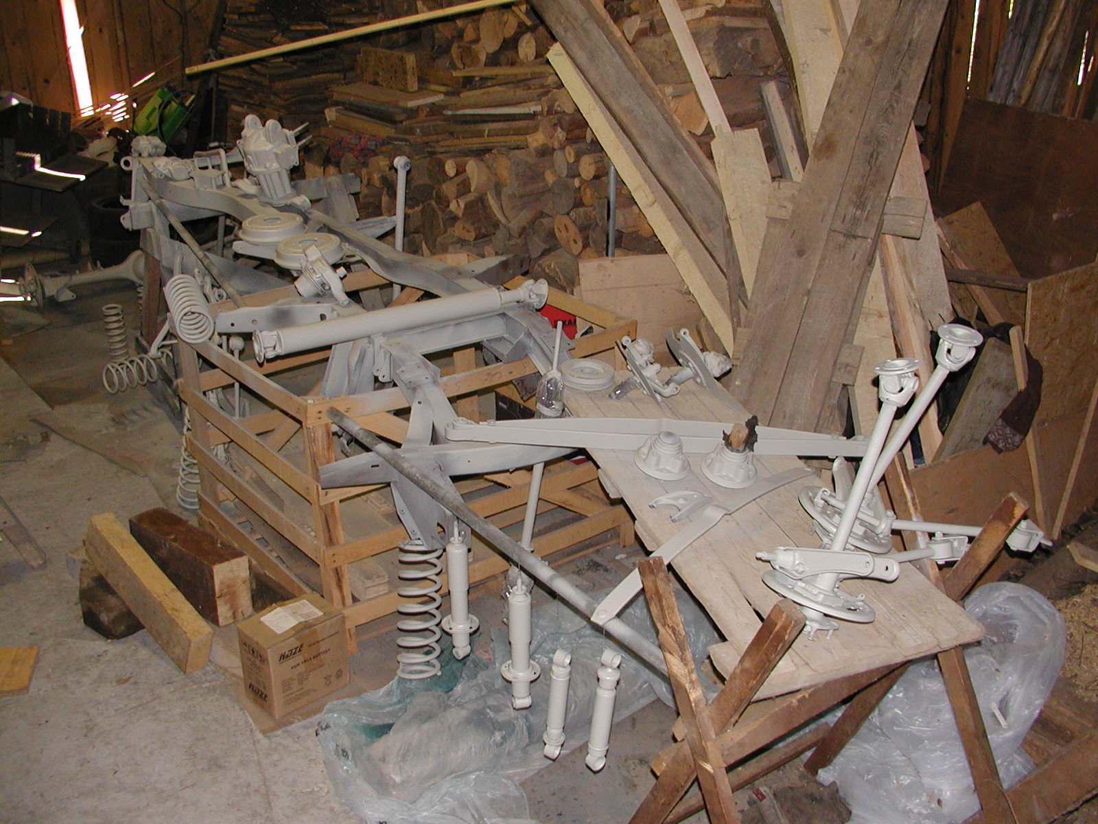

Rok 2011 je zamnou a přecházíme do roku 2012. Karoserie je po klempířské opravě, nicméně ještě není nachystaná do lakovny. Rovněž jsem nechal opískovat veškeré podvozkové díly a pustil se do lakování. Prvně epoxidový základ, následně epoxidový vrch. Tou dobou jsme ještě neměli prostor na lakování a tak jsem to všechno šmrcnul barvou hned vedle dřeva
. Epoxid má v tomto obrovskou výhodu. Nepráší, kam přímo nezaletí tam se nechytne (občas spíš nevýhoda), nechytá okolní prach. Dílů bylo tolik, že jsem to lakoval několik dnů a myslel, že mi z toho upadne ruka.
