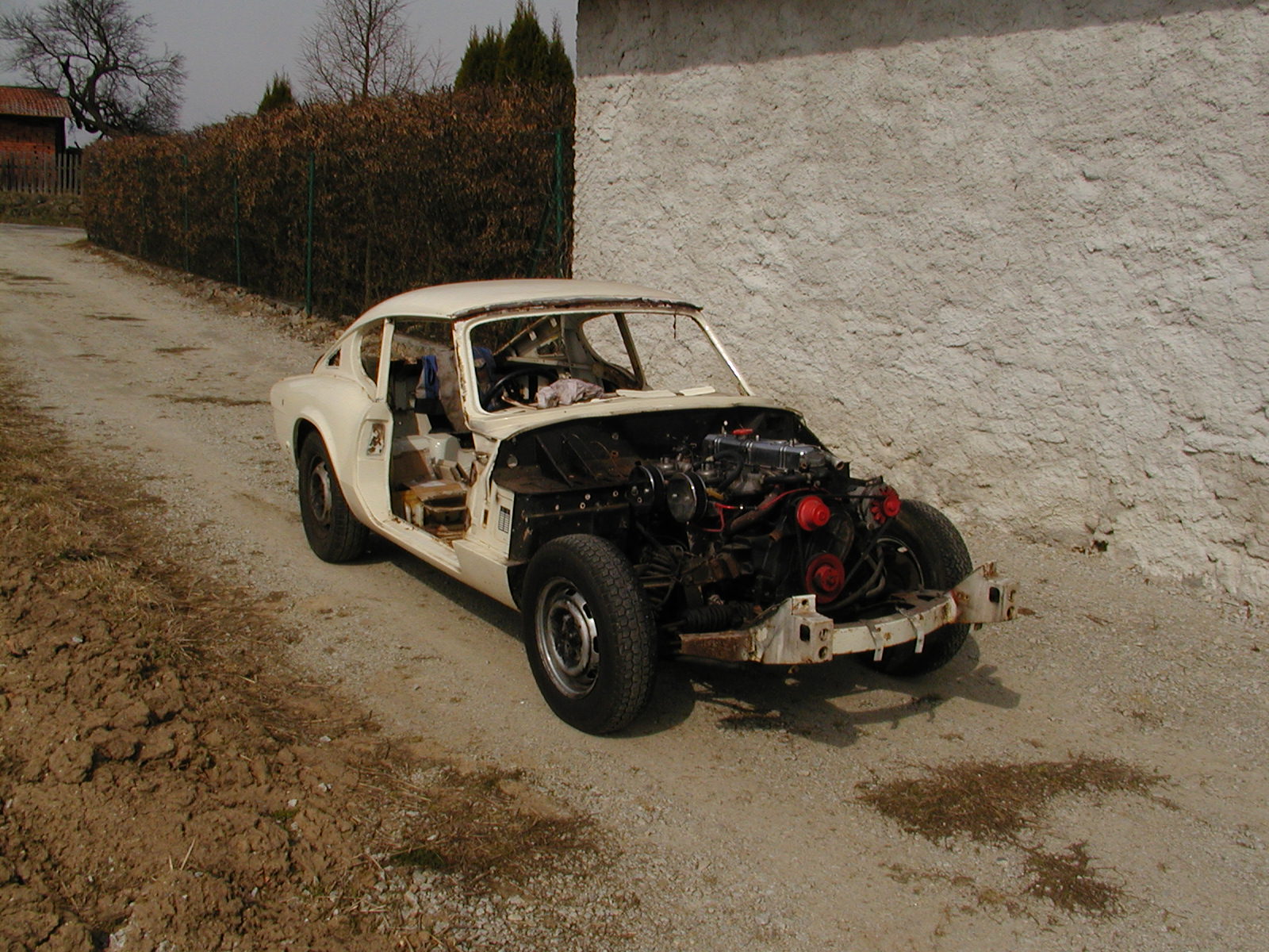

Věc se má tak, že první rok jsem s Triumphem celkem dobře pojezdil, nicméně pak jsem se pustil do kompletní renovace a ta se táhne až do dneška. Karoserie byla schnilá na prach, dokonce i rám bylo nutné na několika místech vyvařit. Nyní je už rám se vším všudy nachystaný, karoserie vyvařená a přes rok a půl v lakovně. V podstatě teď už jen čekám na hotovou lakýrnickou a můžu kompletovat :). Podle posledních zpráv od lakýrníka by to mělo být hotové koncem ledna. Už aby to bylo :!:
Pokud bude zájem, postupně tu dám nějaké ty fotky z renovace.

Co se týče karoserie, ani ve snu mě nenapadlo, že bude v tak špatném stavu. Autíčko prošlo typickou anglickou renovací, koroze byla zakytovaná a celý vůz přelakován. Po opískování byli některé části děravé jako ementál. Dveře jsem se původně snažil zachránit, nakonec jsem objednal nový plechový potah. Z předních "rožků" s blinkry (u nárazníku) jsem obrousil kýbl kytu a následně to rovněž vzdal. Se zbytkem se už ale pral klempíř, vyrobil nové podlahy, prahy, lemy, střechu, sloupky .... práce jako na kostele.

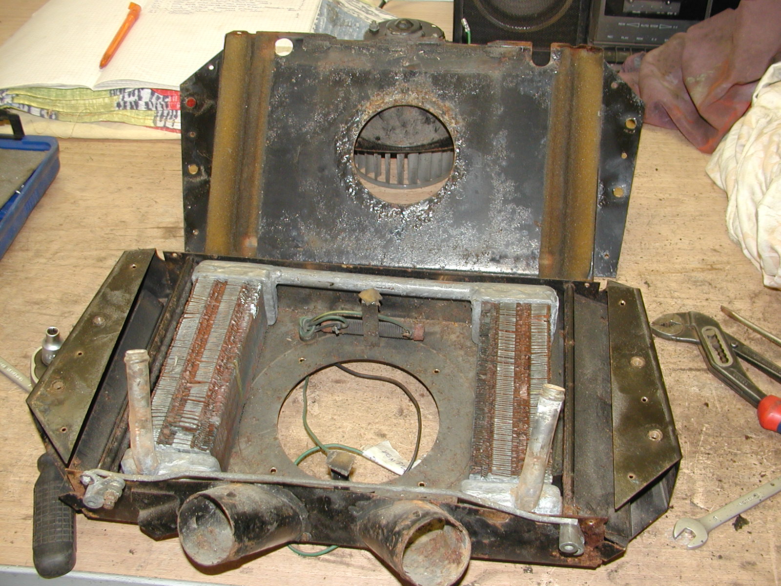

Dále přidám ještě fotku radiátoru topení. Když jsme vůz vezli z Anglie, ve střední Evropě právě začala sněhová kalamita. 100 koňový motor, náhon na zadek a letní pneumatiky ... a ještě k tomu do vozu foukalo, kohout topení byl beznadějně ucpaný a topení vůbec netopilo. Spolujezdec musel být celou cestu zabalen ve spacáku, aby přežil :). Na řidiče lehce foukal vlažný vzduch od motoru.
