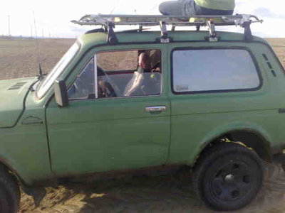

Tak prvni piknik na zahradce a do chvilky si nas obkrouzil maly vrtulnik. To jsem zrovna necekal

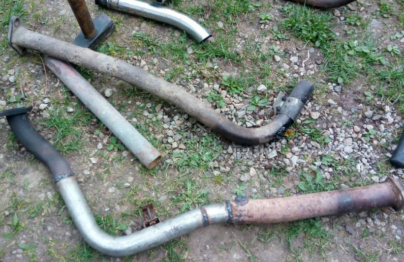

Detaily nejsou vidět, ale celkový dojem dobrý... Dneska jsem taky provětral svářečku... Tohoto elaborátu jsou íčka ušetřený... Ani jsem se nepokoušel schánět...

Detaily fotit nebudu, je to takove nahrubo. Hlavne bez ostrych hran a co nejlehci s malym odporem vzduchu. No a samozrejme uzitna pevnost. Na foto jeste trochu mate polozeny al ultra lehky zebrik do 2kg, ktery vezu jako projekt k domontovani na zahradku. Jinak spojovaci matros, pokud mozno nerez. Plochy kde jsou spojene plechy k sobe, chcu jeste lepit lepicim tmelem, at tam voda nedela curbes. Jedine pekne na detail jsou na tom pricniky a zabradli, ktere z korby nejakeho off pick upa, hozeneho na šrot.
Vyfuk mas dobry, svareckou se da nekdy dobre vypomoct. Me jeste ceka dodelat vyztuzeni te zadni napravy, co mam uz rozdelane a gumy na foto dojizdim, at uvolnim disky tak to je takove silnicni jinak tedka.
Jo a sranda pri vyrobe zahradky byla šablona! Vzal jsem strechu jine nivy a na ni to vse nameril, navrtal, nasrouboval a potom uz jsem to jen predelal tam kde to je. Pricniky zvlast a 20kg plotnu jsem nasadil na ne a upevnil. Vcera jsem jeste dokoupi panty pro tu diru nad stresnim oknem- v podstate jim bude mozno prolezt nahoru, kdyby bylo treba. A rezani hliniku ukrutne zere kotouce flexy

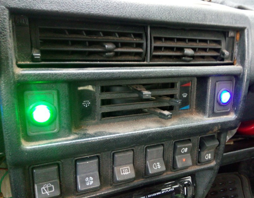

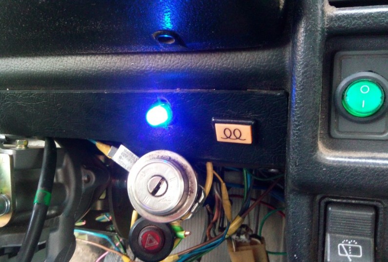

Na posilovač jsem dal kontrolku, když ho nevypnu, vysaje mi přes noc baterku... A nějak stávkují světla, tak jsem to vyřešil po svém... Byla tam nějaká krabička že se pouštěli automaticky, ale teď už nešli zapnout ani vypínačem... Tak jsem využil rezervní okruhy...

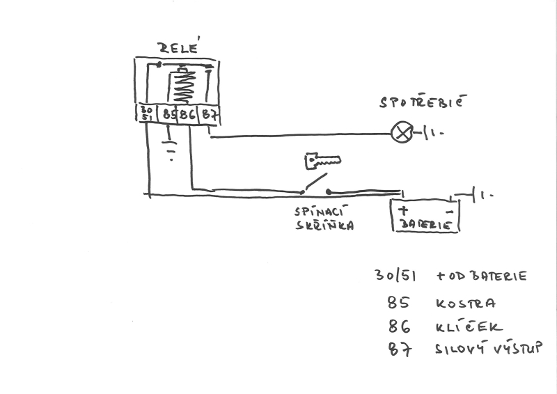

A proč jsi posilovač nezapojil přes relé, které sepne při zapnutém zapalování???
Nemusel bys na nic myslet a všechno by fungovalo automaticky. Já vím, bylo by to moc jednoché, jako v jiných normálních autech.

1. Nevím jak funguje relé
2. Nevím které to je
3. Nevím jak
O elektrice vím pouze to základní, + a - a vypínač...
Takže tak... I klakson jsem nezprovoznil, tak má svůj nový okruh
Potřeboval bych někoho kdo mi to prakticky ukáže ma mým autě, a nikdo se nenašel... Tak jdu svoji ne možná ideální cestou...

Jéžíš Ondro … taková jednoduchá věc. Zapojení kteréhokoliv spotřebiče přes relátko máš na tomto obrázku, který snad ani nepotřebuje vysvětlivky.Ondra1,7mpi píše:1. Nevím jak funguje relé
K tomu relé bych řekl pár poznámek:
Relátek jsou (v podstatě) 2 druhy, spínací a rozepínací, pro tento účel potřebujeme SPÍNACÍ relé.
Kontakty 30/51 a 87 jsou "silové", napojují se na ně vstup z baterie a výstup ke spotřebiči.
Kontakty 85 a 86 jsou ovládací, napojuje se na ně kostra a klíčkové plus.
Pro silové vedení používáme silnější/tlustší kabely. Pro ovládání stačí tenoučké kabely do 0,5 mm

No díky, na nějaké obrázky jsem koukal, ale moudrý jsem z toho nebyl... Pomalu mi docházejí kabeláže, takže to budu muset asi příště řešit takto... Díky... Jen nevím kam to tam narvu... Chtěl bych do budoucna další spotřebiče i další baterii, asi do kufru a nějaký přepínač kterým bych je mohl střídat, ale zatím to řešit nebudu asi příští zimní přestávku...
