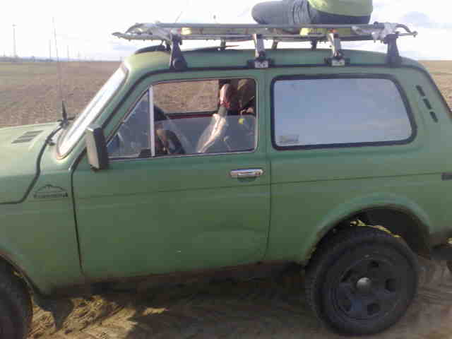

Příspěvekod Mara » čtv dub 30, 2020 17:32
Tak prvni piknik na zahradce a do chvilky si nas obkrouzil maly vrtulnik. To jsem zrovna necekal :)

Příspěvekod Ondra1,7mpi » čtv dub 30, 2020 18:32
Detaily nejsou vidět, ale celkový dojem dobrý... Dneska jsem taky provětral svářečku... Tohoto elaborátu jsou íčka ušetřený... Ani jsem se nepokoušel schánět...

Příspěvekod Mara » pát kvě 01, 2020 09:56
Detaily fotit nebudu, je to takove nahrubo. Hlavne bez ostrych hran a co nejlehci s malym odporem vzduchu. No a samozrejme uzitna pevnost. Na foto jeste trochu mate polozeny al ultra lehky zebrik do 2kg, ktery vezu jako projekt k domontovani na zahradku. Jinak spojovaci matros, pokud mozno nerez. Plochy kde jsou spojene plechy k sobe, chcu jeste lepit lepicim tmelem, at tam voda nedela curbes. Jedine pekne na detail jsou na tom pricniky a zabradli, ktere z korby nejakeho off pick upa, hozeneho na šrot.
Vyfuk mas dobry, svareckou se da nekdy dobre vypomoct. Me jeste ceka dodelat vyztuzeni te zadni napravy, co mam uz rozdelane a gumy na foto dojizdim, at uvolnim disky tak to je takove silnicni jinak tedka.
Jo a sranda pri vyrobe zahradky byla šablona! Vzal jsem strechu jine nivy a na ni to vse nameril, navrtal, nasrouboval a potom uz jsem to jen predelal tam kde to je. Pricniky zvlast a 20kg plotnu jsem nasadil na ne a upevnil. Vcera jsem jeste dokoupi panty pro tu diru nad stresnim oknem- v podstate jim bude mozno prolezt nahoru, kdyby bylo treba. A rezani hliniku ukrutne zere kotouce flexy :D
